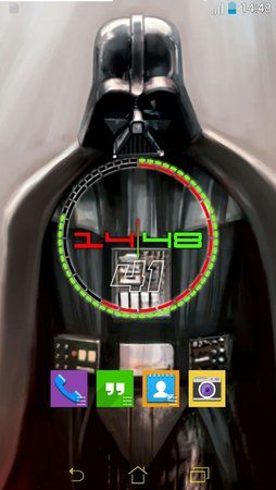

Also, ich habe mir die Mühe gemacht, mein Asus zu rooten (ganz genau nach Anleitung, hat super geklappt, war aber recht zeitaufwendig) um dann das xposed modul zu installieren. Dann noch das Modul Phab7 und voila, Tabletmodus ganz nach Bedarf. Funktioniert klasse. Ob das aber der Weisheit letzter Schluss ist, ich weiss es nicht. Durch den Tabletmodus sind die Navkeys ganz links und selbst für meine grossen Hände nur schlecht oder gar nicht mit einer Hand bedienen (Rechtshänder) Aber seht selbst...
Ich möchte ja Niemanden in Versuchung führen, ABER: wer sich mit der Materie auskennt und auch vor einem (evtl.) Garantieverlust keine Angst hat, dem empfehle ich zu rooten (wie immer auf eigene Gefahr; man sollte schon wissen was man da tut).
Wie im vorigen Post erwähnt, habe ich mir den aktuellen Xposed Installer installiert und auch diverse Module dafür. GravityBox dürfte in diesem Zusammenhang evtl. dem ein oder anderen ja bekannt sein; dieses Modul ist wirklich klasse. Nun konnte ich den "Verlust" von fehlenden Custom Roms ausgleichen und mir bestimmte Aspekte des Systems so modden, das alles gleich viel frischer und moderner wirkt:
Transparente Statusleiste/Navigationsleiste
Eingefärbte Softkeys und alternative Farbe für den Toucheffekt
KitKat Batterie Symbol
CRT off Effekt
