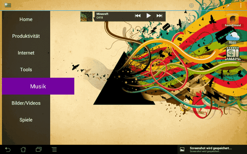

Nach einer langen Phase mit unzufriedenen Homescreen-Designs auf dem Transformer Prime und anschließender Suche nach Anregungen wurde ich im XDA-Developers-Forum endlich fündig: Mit einigen Tools lässt sich ein Homescreen wie obiger konfigurieren, der dabei noch zu den entsprechenden Homescreen wechselt, wenn man auf den entsprechenden Text klickt.
Das Wallpaper passt sich dabei dem jeweiligen "Thema" an. Noch Vorbeginn der Anleitung zum Erstellen solch eines Designs folgender Hinweis: Die Einrichtung ist sehr zeitintensiv und nimmt in etwa zwischen 2 und 4 Stunden ein. Das Endprodukt kann sich jedoch durchaus sehen lassen und bildet auch eine gute Grundlage für weitere Umstrukturierungen.

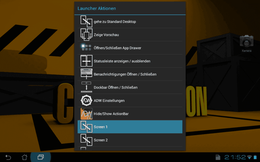

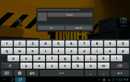

Zu Beginn muss in den ADW-Einstellungen Wallpaper-Scrolling, sowie Widget-Overlapping aktiviert sein. Danach müssen an den Stellen leere Bildschirmverknüpfungen erstellt werden, an denen man später zwischen den Homescreens wechseln können soll. Soll der Button zwei Icons breit sein, so müssen zwei Buttons platziert werden. Aus Übersichtsgründen sollten zuerst pro Homescreens nur zwei Verknüpfungen angelegt werden. Dazu klicke auf eine leere Stelle des Homescreens, wähle "Launcher-Optionen" und "Screen x".
Da die Icon später hinter Widgets verschwinden sollen, muss der Text sowie das Icon ausgeblendet werden. Dazu klicke auf das Screen x-Icon, wähle Bearbeiten und lösche zuerst die Beschreibung. Danach klicke auf das Icon, wähle Bild auswählen und eines der ADW-Docks, da diese transparent sind.

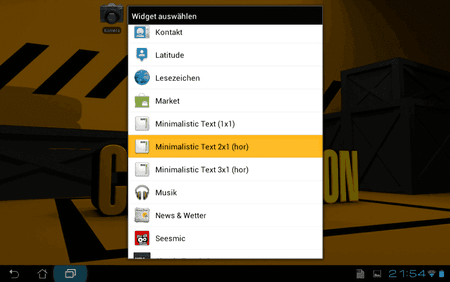

Füge nun ein beliebiges Minimalistic Text-Widget hinzu. Die Größe ist hier noch egal, man kann sie später noch ändern. Im Beispiel wurden jeweils 2x1er Widgets verwendet.

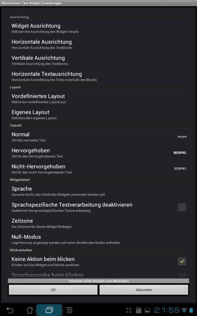

Die Einrichtung von Minimalistic Text ist etwas komplizierter: Zuerst muss die Hintergrundfarbe des Textes ausgewählt werden (in meinem Fall der Hexcode "B9000000") und danach ein eigenes Design erstellt werden. Dazu müssen erst alle voreingestellten Felder per Drag & Drop in den Papierkorb verschoben werden und danach ein Textfeld hinzugefügt. Dieses muss entsprechend beschriftet werden. Dazu muss noch "keine Aktion bei Klick" aktiviert werden. Abspeichern der Informationen wird dringend empfohlen, klappt jedoch nur über das Minimalistic Text-Control-Panel.

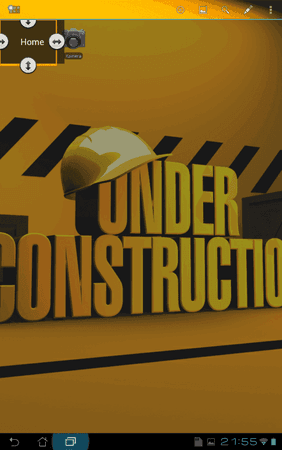

Nun muss das Widget über den unsichtbaren Icons platziert werden. Das aktivierte Icon (für den ausgewählten Homescreen) sollte entweder farbig oder bunt gewählt werden - dies peppt das Ganze zusätzlich auf. Auf jeder Homescreenseite müssen nun entsprechende Icons und Widgets hinzugefügt werden, was den wohl eintönigsten Teil der Einrichtung darstellt.

So, ich habe mich jetzt auch mal an die Arbeit gemacht und mir meinen individuellen Homescreen zusammengestellt. @delpiero223: Vielen Dank für die tolle Anleitung, wenn sie auch an manchen Stellen nicht ganz idiotensicher ist und ich vieles einfach ausprobieren musste. Aber dadurch lernt man ja nur. :rolleyes2:
Obwohl ich noch nicht ganz fertig bin, kann sich das Ergebnis schon mal sehen lassen, wie ich persönlich finde:
