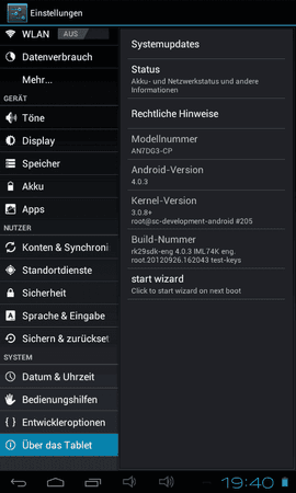

FW Time: 26.09.2012
FW Version: 0.2.03
Boot Ver: 2.20
Boot Time: 16.04.2012

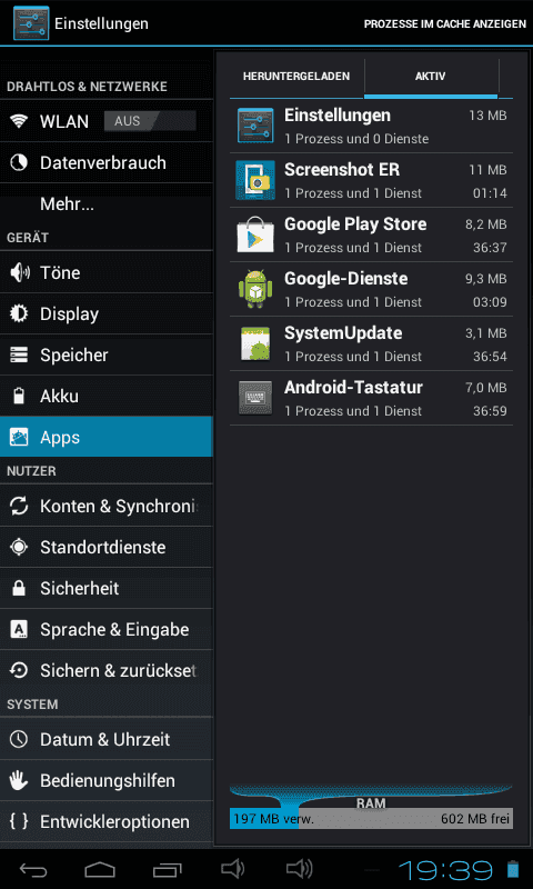

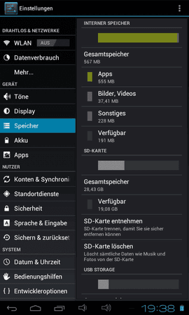

Leider zeigt er als Gesamtspeicher nur 565 MB an!
Original werden zwar auch "nur 2GB" angezeigt aber 565 MB is scho bissle wenig mit diesem Image!
Solange das nicht richtig funzt bleib ichbei der Stock...
ich habe mal ein paar screenshots gemacht (siehe Anhang)von der Speicherbelegung.

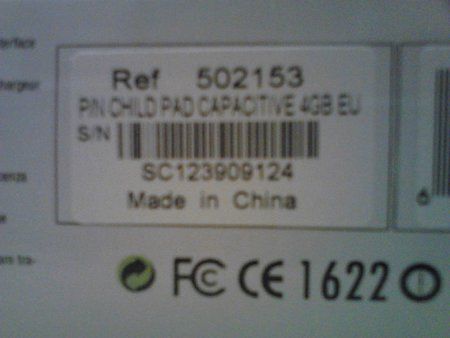

Ich habe gestern 2 Childpads gekauft, bei einem habe ich heute eine Custom ROM installiert, Touchscreen reagierte nicht mehr, nach langem hin und her mit dem Flashtool die originale Firmware installiert, allerdings wurde nur die mit den Chipmunks angeboten, ich habe das neuere Tablet, 502153. Jetzt hatte ich ebenfalls das Problem mit dem WLan das nicht mehr funktionierte, alle Geräte funktionieren, es liegt definitiv NICHT am Router, es liegt am Childpad.

Ich habe ein Childpad mit folgender Nummer und ohne Chipmunks.
Bei mir geht alles problemlos.
Bei mir war das so das ich erst mit dem ARCtool geflasht habe und danach mein Touchpad nicht mehr funktionierte.
Dann die orig. FW vom 26.9 geflasht > hatte dann Chipmunks darauf und touchscreen ging wieder.
Danach das kasty-arnchilpadc-40-050c-1G geflasht.
