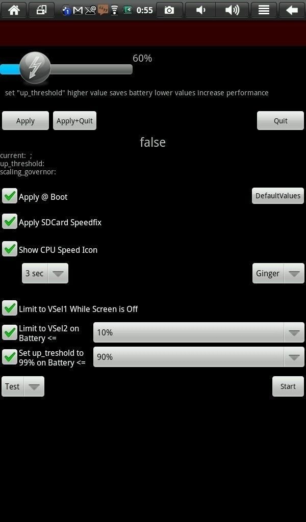

  1. 5. [FONT=&quot]Der erste Start kann etwas dauern, also nicht wundern. Nachdem ihr alles vorher gemacht habt, seht ihr oben in der Linken Ecke einen Schiebe Regler mit einem Blitzsymbol. Damit sagt ihr dem App nur wie es verfahren soll. Am besten schiebt ihr den Regler nach links, bis auf der rechten Seite 60% erscheint. In dem Fall heißt es nach links schieben kleiner werdend < das die Prozesse und apps schneller starten und das Tab eine schneller Performance hat nach recht schieben > aufsteigender Wert heißt das der Schwerpunkt mehr auf die Akkuleistung gelegt wird, um den Akku zu schonen und mit dem Tab länger arbeiten zu können. (Randbemerkung der Veränderbare Wert liegt nur zwischen 55 % und 100 %) das reicht aber Dicke. Nach dem ihr euch für einen Wert entschieden habt, drückt ihr auf Apply. [/FONT]
  1. 6. [FONT=&quot]Im weiteren Verlauf seht ihr Bild.1
    attachment.php
    das in der Mitte, (false) steht, das überseht ihr einfach.
    [/FONT]
  1. 7. [FONT=&quot]Weiter unten setzt ihr nun die haken in die dafür vorgesehen Kästchen und im Dropdown Menü sollte der Wert 3 sec stehen. [/FONT]
  1. 8. [FONT=&quot]Noch weiter unten seht ihr wieder 3 Kästchen, diese bitte bestätigen und im ersten Dropdown Menü bitte den Wert 10% setzen in dem darunter den Wert 90% setzen. [/FONT]

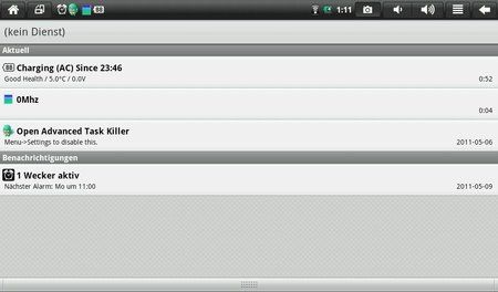

[FONT=&quot]Nach dem ersten Reboot, seht ihr oben in der Noticebar*² ein neues Symbol. Mit dem Wert 0Mhz*²[/FONT]
[FONT=&quot]
[/FONT]
[FONT=&quot]
attachment.php
wenn ihr das seht, ist alles richtig gemacht. Nicht wundern warum kein Wert drin steht ist normal,…. Später mehr dazu warum das so ist.

[FONT=&quot]Und kommen wir jetzt zum letzten Punkt der Anleitung, in Bild.1 [/FONT]
attachment.php
[FONT=&quot] seht ihr ganz unten zwei Buttons, der eine mit Start und der andere mit Test beschrieben wenn ihr auf Test drückt, passiert nicht viel, es ist nur ein menü punkt auszuwählen und der ist bereits ausgewählt. Drückt ihr nun auf Start, wird euer Tab/FT3 einem Stresstest ausgesetzt, ( kurze Info vorab, ihr könnt diesen jederzeit abbrechen auch wenn er bereits angefangen hat und läuft) allerdings sei an dieser Stelle bemerkt, das der Stresstest besser über Nacht gemacht werden sollte, ähnlich einem DOS-benchmarktest wenn euer WINDOWS nicht mehr richtig booten will bzw. gar nicht mehr bootet. Der Test dauert insgesamt 5 Stunden, und überprüft das ganze Tab auf Fehler,.. wenn Fehler auftreten sollten, (steht auch in der Help info) treten sie in den ersten 15min auf. Wenn nicht, ist alles ok und der Test endet automatisch nach 5 Stunden. [/FONT]

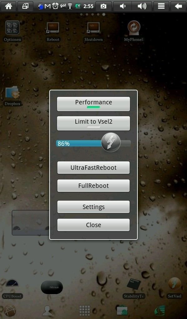

[FONT=&quot]Zusatzinfo zu *²: drückt ihr nun auf das Symbol, so erscheint nun dieses Menü
attachment.php
(leider hochkant und nur einmal pro Boot und Auswahl) das sind schnell Setting in denen ihr das App wieder schnell booten lassen könnt, oder aber auch in die Einstellungen gelangen könnt.

[FONT=&quot]Der grund warum man keinen Wert sprich, die Mhz Zahl wie in Bild 2 sieht, ist ein einfacher, ich hab in den diversen Foren die ja hier sind, gelesen, das sich dieser Prozessor der in unserem Tabs verbaut ist, Regulär nicht Hochtakten lässt, zumindest, nicht auf herkömmliche Weise. Ich hab einige Apps vorher ausprobiert, immer mit dem selben Ergebnis, das ich angeblich das tab nicht gerootet habe, und das die Prozessorwerte nicht ausgelesen werden können. Stimmt aber alles nicht. [/FONT]
[FONT=&quot]1.
[/FONT]
  1. [FONT=&quot]Es ist gerootet, !!!![/FONT]
  1. [FONT=&quot]2. [/FONT][FONT=&quot]Ich hab die Werte auslesen können und muss leider mit erschrecken mittel, das der Prozessor NICHT DIE ANGEBEGNEN 1Ghz liefert. Leider kommt immer wieder mit verschiedenen Benchmarker auf Su-rechte ebene (root) der WERT 792 bzw. 799 Mhz, und das ist für diesen ARMish Prozessor schon viel.[/FONT]
[FONT=&quot]Aber dank des Apps was ich euch jetzt vorgestellt habe und noch einem weiteren, was folgt, ist es dennoch bedeutend schneller als ohne das Übertakten. Man kann jedoch das SetVsel1.5 auch alleine laufen lassen. Es Beschleunigt das System dennoch. [/FONT]
so jetzt bin ich fertig,.... hope to enjoy it. :biggrin:
P.s lasst euch nicht davon irritieren, warum manche WERTE im APP nicht angezeigt werden, aber das liegt wohl nur am Prozessort. die eigentlichen änderungen werden dennoch angenommen, und übernommen. :)
