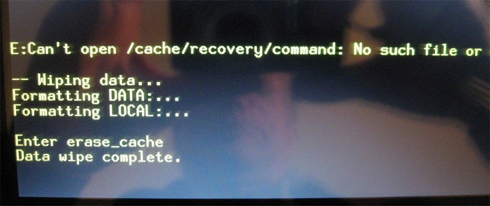

es will nicht werden, ohne sdcard ist alles ok. aber wehe ich schiebe eine sdcard ein, kommt wieder so ein ultrakurzflash und danach hängt er beim grünen screen, und das nach dem dritten mal flashen...:angry:

diese meldung bekomme ich im recovery-modus....?

veryjo schrieb:
mannoo, war das schwierig... lach
es läuft..!
habe die sdcard mit
SD Formatter 2.0 for SD/SDHC formatiert.
falls noch jemand solch ein prob hat, hier der link:
SD Formatter 2.0 for SD/SDHC - SD Association

hallo,
so ein mist! ich weiß nicht warum aber mein pad ist glaub dahin! ich bekomm es einfach nicht zum laufen!
wollte es per burntool updaten, aber ka warum, blieb er mitten beim "burning" hängen! nix ging mehr. habe 15 min gewartet dann restart.
es blieb daraufhin immer beim infotmic bild hängen......
dann habe ich es wieder versucht zu flashen, unten in der kommandozeile bei burntool kommt nun die ganze zeit err:open file read file.......
komischerweise lief der flash wieder.....trotzdem startet nicht!
per sd karte funktioniert auch nicht......
pad startet einfach nicht!
helft mir....
