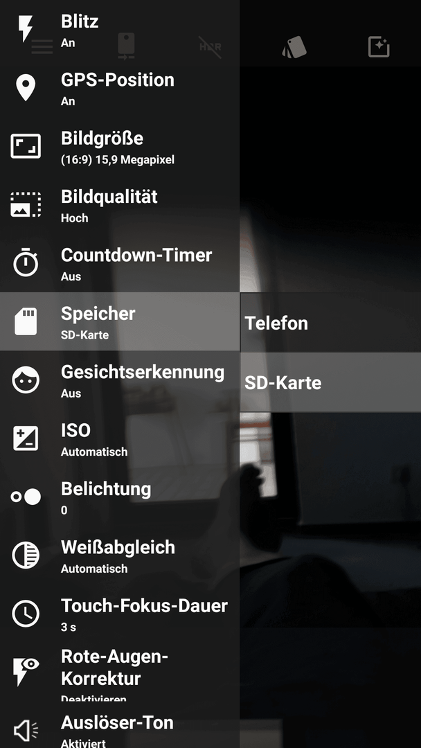

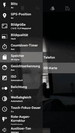

Kann mir jemand sagen, ob man in der Kamera-App die externe SD als Speicher einstellen kann?
Ja, kann man.

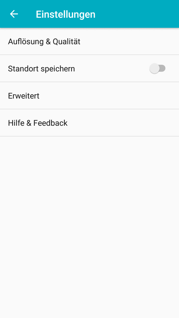

Super. Wie? Bei mir ist keine entsprechende Einstellmöglichkeit vorhanden
Unter "Erweitert" steht nur "Manuelle Belichtung"

Habe auf meinem S5 die Einstellmöglichkeiten wie von phas69 in Post #444 gezeigt,
auf meinem S3 LTE die Einstellungen die du in deinem Post aufzeigst.
Ich haben auf beiden Geräten die jeweilige Nightly vom 01.03.2017 laufen.
Erschließt sich mir nicht das auf unterschiedlichen Geräten, Nighlys des gleichen Tages solch
gravierende Unterschiede in der Bedienung zeigen.
Zudem du ja wohl auch ein S5 benutzt, somit sollte eigentlich die Oberfläche aus Post #444 zu sehen sein.
Jemand ne Erklärung?
Grüße
Habe gerade gesehen, dass meine die Kamera eine aus den GApps zu sein scheint. Allerdings ist keine weitere installiert, die Nightly vom 1.3. habe ich auch installiert, war ein Clean-Install, weil ich von einer anderen ROM kam
EDIT: oder kann es sein, dass die mit den GApps installierte Kamera die aus der Nightly überschreibt?

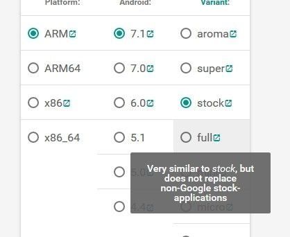

Noch'n EDIT: alles klar, das sind die GApps. Leider steht im ersten Post nur "GApps installieren" ohne Emofehlung welche man denn nehmen sollte. Und wenn man den Link anklickt, ist automatisch die "Stock"-Version ausgewählt. Und die überschreibt, wie einem der Mouseover über die Version "Full" verrät. Vielleicht sollte man darauf im ersten Post hier noch hinweisen. Habe die Nightly jetzt nochmal mit vorherigem Wipe System geflasht und dann die GApps Mini installiert, jetzt ist die Kamera die richtige.
