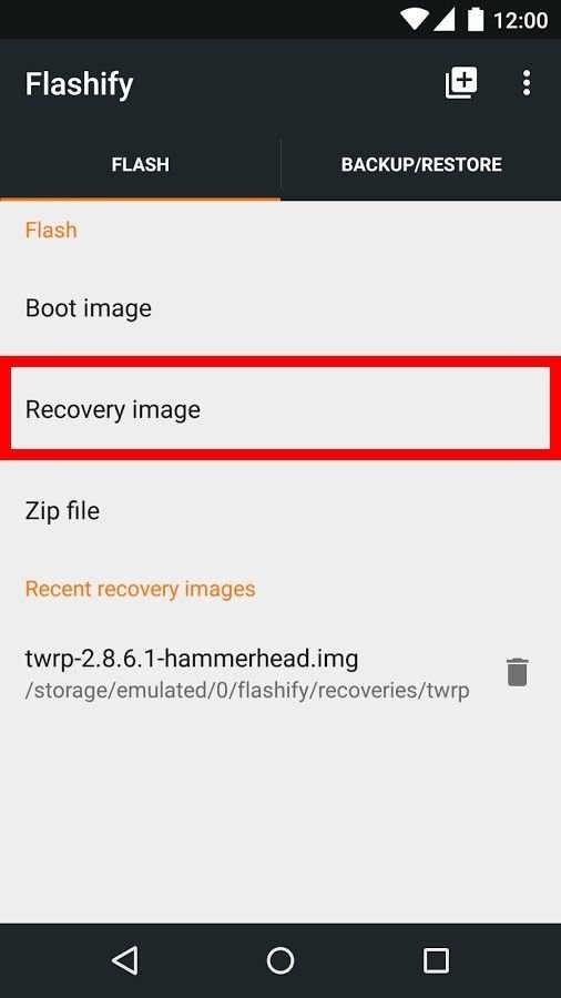

Ich habe mir per Flashify das neueste TWRP geladen und geflashed. Dann soll man einen Reboot machen und dann landet man im TWRP. Dort steht allerdings immernoch 2.8.5.0. Auch aus TWRP die 2.8.6.0 gelflashedaber immer noch die 50er Version. Jemand ähnliche Erfahrungen?

@MCDan23: Du hast auch sicherlich die richtige Option bei Flashify zum Flashen des Recovery genommen nehme ich an, oder? Weil der Fehler kommt mir doch sehr bekannt vor.

inwiefern richtige option? Hab die option gewählt, die .img Dateien flasht
Aha, das erklärt es.
Wie der Name schon sagt, wäre das die richtige Option gewesen.
(@All: Ich habe den Screenshot von Google Play genommen - also nicht wundern wegen der Datei im Screenshot :))
Ich habe das aber auch gewählt. "Recovery Image" und dann "choose from", weil ich die Datei ja schon geladen habe
