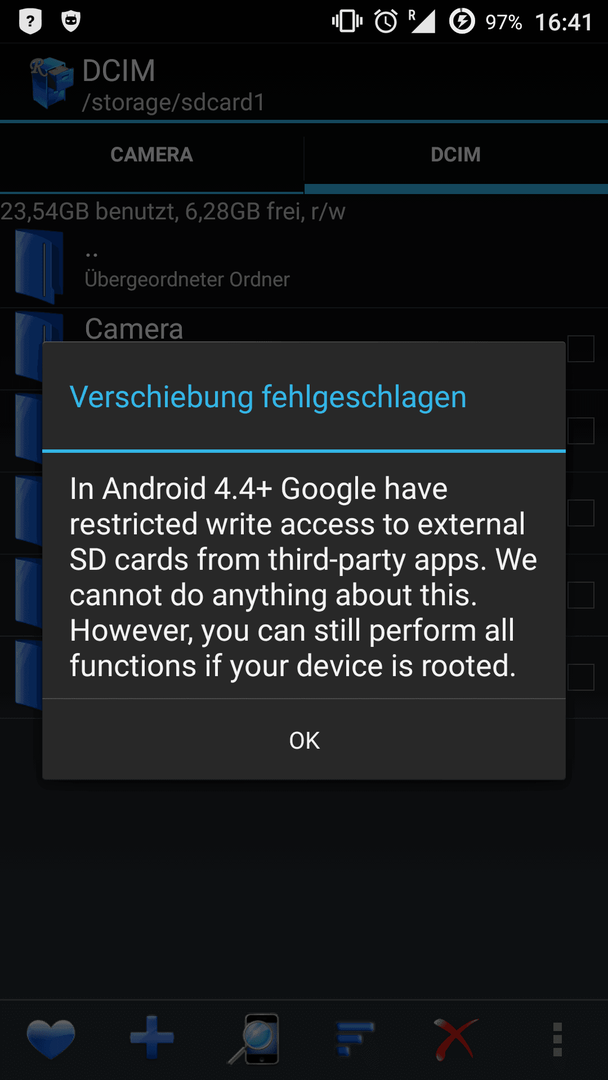

Habe noch ein gravierendes Problem.
Ich habe eine alternative Kamera installiert (A better Camera unlocked), welche aber nur im internen Speicher die Fotos ablegt.
Auf Dauer ist das anstrengend, da der Speicher schnell voll ist.
Jetzt gelingt es mir nicht die Bilder mit dem "Root Explorer " auf den externen Speicher zu verschieben! Es geht einfach nicht! Woran kann das liegen und wie kann man das beheben? Früher lief das mal problemfrei, hatte ich aber auch einen anderen Rom drauf.
Desweiteren werde ich noch immer von Aufhängern mit der roten LED geärgert...
Grüße
Frank
Was meinst du mit "es geht einfach nicht"?
Btw... Installiere entweder die letzte Snapshot CM12.1 oder eine aktuelle CM13 nightly... Die Optimized CM12.1 wurde zum Schluss teils " verschlimmbessert"
Die 12er hat doch auch den neuen SD Berechtigungsquatsch noch nicht, oder haben die das da auch reingebaut? Wenn doch müsstest du dem Explorer und auch der Kamera die Berechtigung erteilen, dass sie auf die SD Karte schreiben dürfen.
Root Explorer meldet "kopieren fehlgeschlagenen" und das wars.
Berechtigungen der Bilder im internen Speicher stehen auf 660, extern auf 775.
Hat es evtl damit zu tun?
Ansonsten hat der Explorer seine Berechtigungen in SuperSU.
Kann man einen Dirty Flash des CM13 auf den CM12.1 machen?
Also dirty auf CM13 würde ich lassen. Das geht mit Sicherheit in die Hose.
Was benutzt du denn für einen Explorer? Probier mal den ES Datei Explorer. Der ist ziemlich gut. Wenn das wirklich am Android Berechtigungssystem liegt, kommt beim ersten Zugriff auf die SD Karte eine Meldung. Da kannst du dem Datei Explorer dann die Berechtigung erteilen.
Dirty auf CM13 würd ich nur zu testzwecken machen, daily use taugt das nicht.
Sonst funktioniert die SD Karte?
Hallo.
Ich habe auch nochmal andere Pfade zu den Ordner und Dateien über "storage/..." genommen. Klappt auch nicht. :-(
Aber Dateien aus dem Bluetooth Ordner auf die SD verschieben geht.
Ich finde das dermaßen kurios :-0
Explorer nutze ich den hier:
Root Explorer – Android-Apps auf Google Play
Habe nochmal auf älteren Explorer gewechselt, da kommt das:
