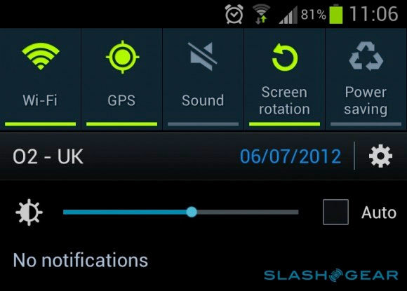

ich habe die aktuelle version drauf, komme von CM10.2 Liquid Smooth. Ich suche die Symbole wenn man die benachrichtigungsleiste runterzieht.
kann man das irgendwo einstellen? Danke
hier ein beispielbild aus dem netz.
Nein, die sind nicht mit dabei.
Mit Power Toggles kannst die Verknüpfungen wieder setzen sieht sogar besser aus
Das ist jetzt kein "das brauchst du nicht", sondern eher "kennst du vielleicht nicht", aber...
Wenn du die rechte Seite der Leiste runter ziehst, kriegst du direkt die Kacheln.
Linke Seite -> normale Benachrichtigung...ist auch umgekehrt einstellbar.
Du kannst auch unten unter dem Namen deines Anbieters diese Leiste hin und her wischen (wenn die Benachrichtigungsleiste komplett unten ist), um zwischen Kacheln und Einstellungen hin und her zu wechseln.
Finde persönlich mit dieser Funktionsweise die "alten" völlig überflüssig.
