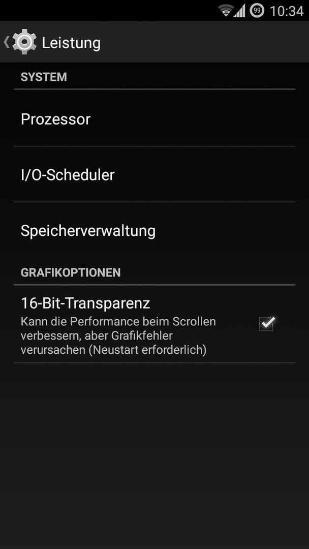

Ist in Kitkat 4.4.4 nicht die Funktion "transparente bzw. translucent Statusbar" implementiert? Im Apex Launcher Pro ist sie das; aber systemweit?
Wo versteckt sich diese Einstellung? In den Einstellungen unter "Leistung" ist die 16-Bit-Transparenz bereits aktiviert.
16 bit Transparenz hat damit nix zu tun das senkt nur die Qualität der transparenz auf 16bit.
Du suchst die Option die unter
Systemeinstellungen -> performance -> highend grafik
Da den Haken setzen und dann rebooten. Nach reboot ist die leiste dann transparent.
Steht aber auch in post 1 bei den faqs daher glaub ich dir nicht das du die thread suche benutzt hast
Diese Einstellmöglichkeit habe ich nicht.

Diese Einstellung sollte aber da sein. Ansonsten ist das ne defekte build.
Profile fehlt auch bei dir aufm Screenshot.
Sicher das du cm11 hast und kein anderes Rom?

Also ich habe auch cm11 in der 10 M Version und bei mir steht auch nur das selbe wie bei BerndausLB !!!
