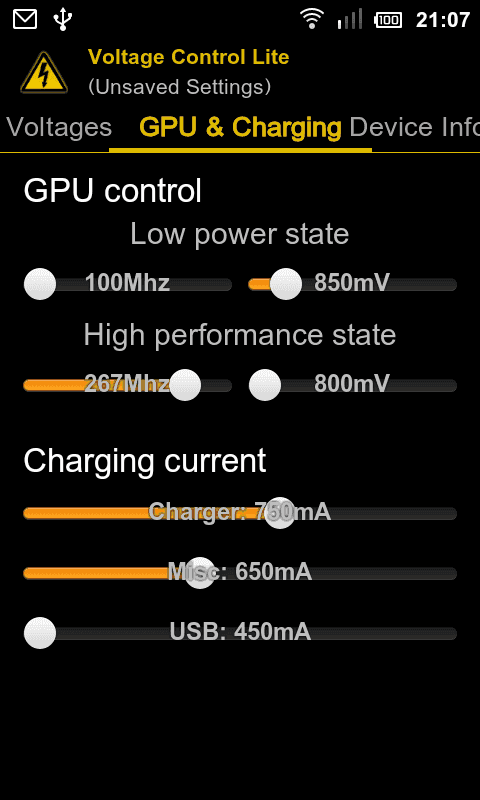

und funktionierts nun mit voltage control? :D
Reaktionen: Redbull320 und yeahtyeaht

fluxi schrieb:
??? Ich habe die Spannungen im Posting angegeben...
Yepp, ich meinte die Spannung pro Taktrate. In SetCPU kann ich für jede Taktrate getrennt die Spannung einstellen.
Wir reden aneinander vorbei. Ich habe die Spannungen der für Dich nicht editierbaren Geräte angegeben. Die CPU wird von mir NICHT undervoltet, nehme SetCPU oder Voltage Control. Beide zeigen Dir die Spannungstabelle an, diese sieht per default wie folgt aus:
Code:
~ # cat /sys/devices/system/cpu/cpu0/cpufreq/UV_mV_table
1600mhz: 1425 mV
1400mhz: 1325 mV
1200mhz: 1275 mV
1000mhz: 1175 mV
800mhz: 1075 mV
500mhz: 975 mV
200mhz: 950 mV
100mhz: 925 mV
