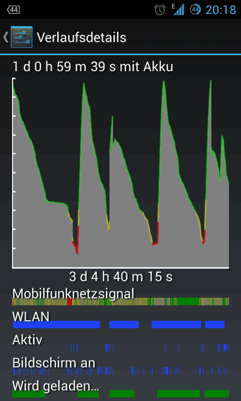

Seit ein, zwei Wochen, kann es leider nicht ganz genau festlegen, habe ich das Problem dass sich der Akku sehr schnell entlädt.
Eckdaten:
Cyanogen 4.1.3 RC1 ( seit .. gerade eben )
vorher 4.1.2 Nightly vom 12.08
Cyanogenmod Kernel aus dem RC
vorher DorimanX
Radio XXLS8
vorher XXLPS
Orig. Samsung Austauschakku 2000 mAh, rund 1 Jahr alt
Unabhängig von den jeweiligen Kombinationen aus Rom, Kernel und Modem habe ich das Problem dass der Akku ratz fatz entlädt, Nachts 20 bis 35% an Ladung verliert, nach reboots sprunghaft die Ladung ändert ( ich kenne die Akku FAQ in dem Punkt, führe es aber der Vollständigkeit halber auf ), und das in meinen Augen merkwürdigste ist dass das Gerät der Meinung ist nahezu permanent geladen zu werden.
In fast exakt 3 Tagen habe ich nun den Akku 5 mal laden müssen ( ich MUSS telefonisch erreichbar sein, bei spätestens 1% hängt das Teil am Strom ). Dabei war das Gerät aber auch immer bereits beim entladen der Meinung es wird geladen. Siehe Screenshot.
/data/system/batterystats.bin habe ich schon mehrfach gelöscht nachdem ich den Akku auf 100% Anzeige, 4250 mV geladen hatte. Anschließend reboot um ein neues file zu erzeugen, aber auch "leer" laufen lassen, laden usw., beide Vorgehensweisen brachten keine Änderung.
Jetzt bin ich recht am Ende meines Lateins angekommen.
Besondere Verbraucher oder neue Apps gibt / gab es keine mit Ausnahme des XXLPS Modems was zwar Top Empfang hatte, aber auch 50% Mobilfunkstandy nach der Verbrauchsanzeige. Das Modem hab ich nun aber bereits ein paar Tage ersetzt.
Ich hoffe jemand hat einen Ansatzpunkt für mich :)
Auf anraten habe ich mal bbs installiert, scheint die meiste zeit im deep sleep zu verbringen, ad hoc sieht das gut aus. Wenn hieraus bestimmte Daten gebraucht werden einfach Bescheid geben, stell ich dann natürlich auch gerne bereit.
