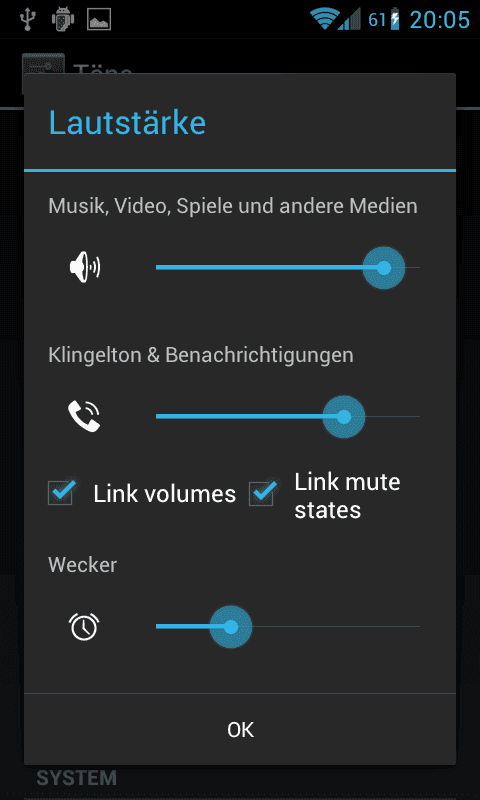

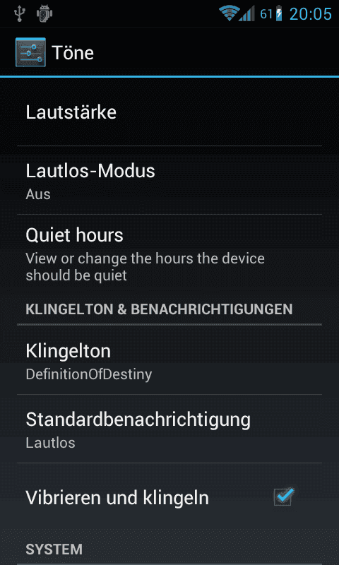

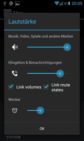

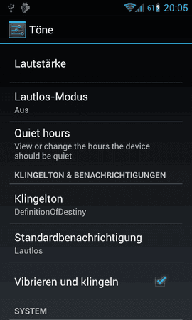

hab seit neusten ein Problem in den Lautlosmodus mit Vibrations-Arlarm über die "laut" und leiser" Taste an der Linke Seite des Handy´s zu gelangen.
Beim Leister stellen, springt er umgehen in den Lautlos Modus ohne Vibration Einstellung.
Weiß jemand woran dies liegen könnte?
Drückst du vielleicht einmal zu viel? Bei mir kommt zunächst Vibratrion und nach einem weiteren Druck der lautlos Modus. Versuch doch einfach mal Schritt für Schritt runterzugehen um das nicht auszuschließen ;)
Bin gerade in diesen Thread, weil ich genau die gleiche Frage bezüglich des Vibrationsmodus stellen wollte. Seit dem ich auf Build 17 bin, lässt sich der Vibrationsmodus nicht mehr mit den Lautstärketasten einstellen, und eine entsprechende Option "Vibration immer an" gibt es auch nicht mehr :/
Hab eigentlich schon alles erdenkliche versucht.
Eine Option die ich ungern missen würde.
Bei mir geht's (ich bin allerdings auf build 17+).
Das sind meine Einstellungen
Was meinst du denn mit Build 17+? Deine selber gebaute Version?
Ja.
