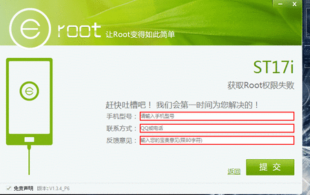

mein ST17i macht Probleme -
SEUS meldet neuesten Softwarestand,
Eroot erkennt das St17i auch umgehend,
beendet aber mit Fehler, siehe Anhang.
win7 64
eroot 1.3.4
android 4.04
4.1.B.0.587
Noch Ideen?
Danke schon mal
USB Debugging aktiviert? Unbekannte Herkunft an?
Komplette ADP-Treiber installiert?
MSC und MTP Modus getestet?Verschiedene Eroot-Versionen?
ja / ja
glaub schon (seus installiert)
ja, jeweils beide Modi, eroot 1.3.3, 1.3.4
(Version 1.2 erkennt das Handy nicht)
am 4. Punkt im Programmierprozess scheitert Eroot.
SEUS Treiber reichen nicht. Die ADP Treiber sind in der Suite (PC Companion) enthalten, nicht im SEUS.
rooten klappt einwandfrei (mit einer der beiden 1.3er Versionen).
Gruß Tom
Danke für den Hinweis!
Ich probier das mal ...
PC Companion installiert -
trotzdem kein Erfolg,
weder über MSC noch MTP.
Sonst noch ne Idee?
Am ST15i lief das wunderbar durch....
Ich glaube, ich komme dem problem auf die Spur -
ich habe mit flashtools die ursprügliche 2.3.4 Firmware aufgespielt.
(siehe hier)
DORT klappte dann auch Eroot.
Während des flashens erkannte ich jedoch in den flashtool-Statusmeldungen, dass das ST17i anfangs immer mal wieder "USB-Debugging deaktiviert" meldete; erst auf den dritten Anlauf klappte flashtool.
Möglicherweise braucht es hier ein gewisses Timing, um in einem "flatternden" Debugging-Mode den passenden Moment zu treffen?
Jetzt brauchts noch ein update, und zwar über "OTA", NICHT über PC-Companion ..
denn nur dann bleibt der Root erhalten, habe ich gelesen.
Mein Handy jedoch sagt, ich hätte die aktuellste Software.
Und nun?
Auf 2.3.4 wollte ich eignetlich nicht hängenbleiben.
Die aufgebügelte Firmware war die Xperia Active (ST17i)_4.0.2.A.0.42_CE
Es nervt langsam. Was ist am ST17i so anders als beim ST15i?
seltsam - plötzlich funktioniert OTA.
Einzige Tätigkeit zwischenzeitlich: DSL-Modem zurückgesetzt, neue IP.
Keine Ahnung, ob das einen Zusammenhang hat. Ich gehe mit dem Handy via Wlan online.
Tja.
jetzt hab ich 4.0.2.A.0.84...
und immer noch andoid 2.3.4

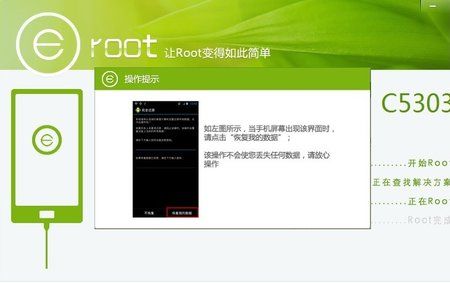

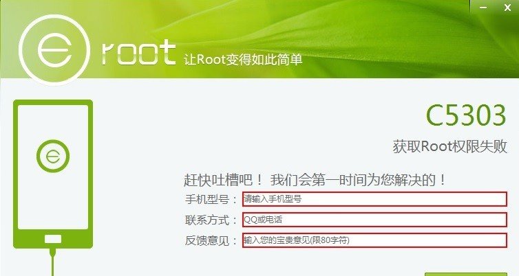

versuche gerade mein xperia sp zu rooten - erfolglos
habe:
- mehrere versionen von eroot probiert
- mtp und mcs verbindung mehrmals versucht
- debugging aktiviert
- bootloader unlocked
windows 7
andriod 4.1.2 JellyBean
handy wird erkannt und ich kann den rootvorgang auch starten, jedoch stoppt der vorgang nach einer gewissen zeit. im anhang sind die meldungen zu sehen, welche nach dem gescheitertetn rootvorgang angezeigt werden.
mfg!
edit:
hab das ganze jetzt nach folgender anleitung gemacht und ging mit dem Xperia SP einwandfrei!
http://forum.xda-developers.com/showthread.php?t=2440375

Wieso machst du es mit eroot.
Flash einen Custom Kernel und du hast root
Wie im Startthread zu sehen wird JellyBean in der Regel nicht unterstützt,Eroot funktioniert normalerweise nur bis ICS.
Bei unlocken Bootloader ist root mit custom Kernel einfacher
