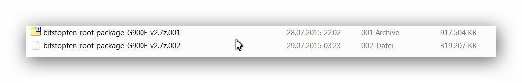

Kann machen was ich will, bei mir schaut der Download immer so aus. Bestimmt schon 4 mal probiert.
Ist ja auch richtig. Nun einfach die .001 öffnen und die enthaltene Firmware entpacken.
Das Thema war schon einmal, ab Beitrag 157 ging es glaube ich los und endete ab da, wo du das erste mal fragst. :)
