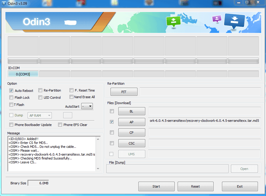

  • Nun Odin auf dem PC starten und darauf achten dass bei "F. Reset Time" kein Haken ist.
  • Den AP Button anklicken und die recovery-clockwork-6.0.4.5-serranoltexx.tar.md5 einfügen.
  • Das Handy per originalem USB Kabel mit dem PC verbinden. Das Feld ID:COM leuchtet blau wenn das Telefon erkannt wurde.
  • Es kann losgehen, START drücken!
  • Wenn das erfolgreich war, leuchtet oben links in Grün "PASS" auf und das Telefon startet neu.
