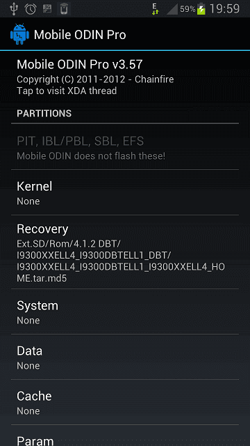

gibt es eine Möglichkeit das Stock Recowery drauf zu flashen?
Ja mit Mobile Odin, dort wählst du "Recovery" aus, sagst dem Programm dann wo deine Firmware liegt und dann zieht er sich aus der Firmware die Recovery heraus.
Alles andere sollte nichts dastehen im Normalfall.
Halt nur bei Recovery und dann gehst auf "flash firmware" weiter unten und dann flasht er nur die Recovery.
muss ich dann eine Original Rom runteladen (zip. Datei), und auf Speiche meine S3 drauf machen und dann das machen was du mir erklart hast?
gruss
Hallo, hab es gerade mal so probiert, Problem ist dass ich ja schon die originale Recovery drauf habe.
Wenn ich so flashen will springt das Handy bei mir ins Recovery Menü. :confused:
Was für eine Rom hast du denn jetzt drauf und wo willst du hin?
Welches Recovery willst du haben und welches hast du momentan drauf?
Getapatalked via XXELL-Phone
