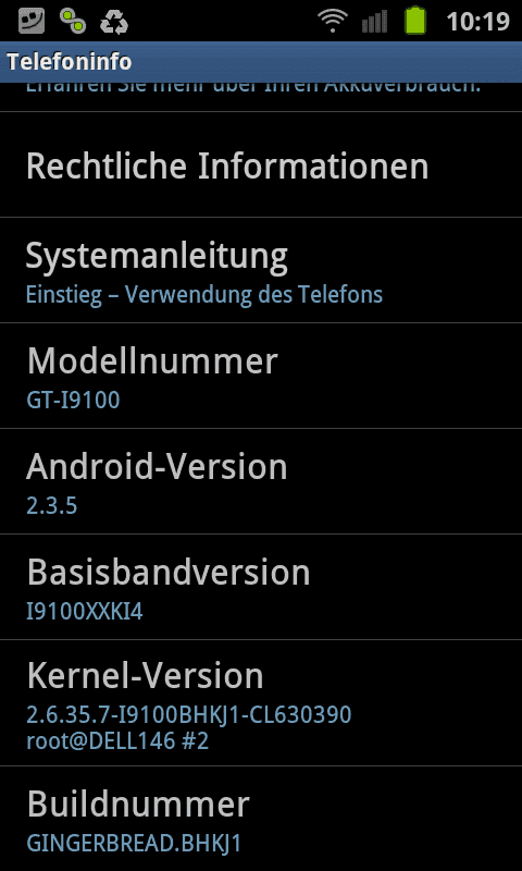

Was für nen Kernel Brauch ich?

Buildnummer -> KJ1

hallo zusammen,
ich bin mir nicht sicher, welche version ich benötige:
Kann jemand helfen??
Nach der Buildnummer gehen, also KJ1
(2 Posts über dir ist genau der selbe Screenshot zu sehen und die Frage ist auch beantwortet gewesen)
ja habe ich zu spät gelesen sorry :)
und wo finde ich das KJ1?
