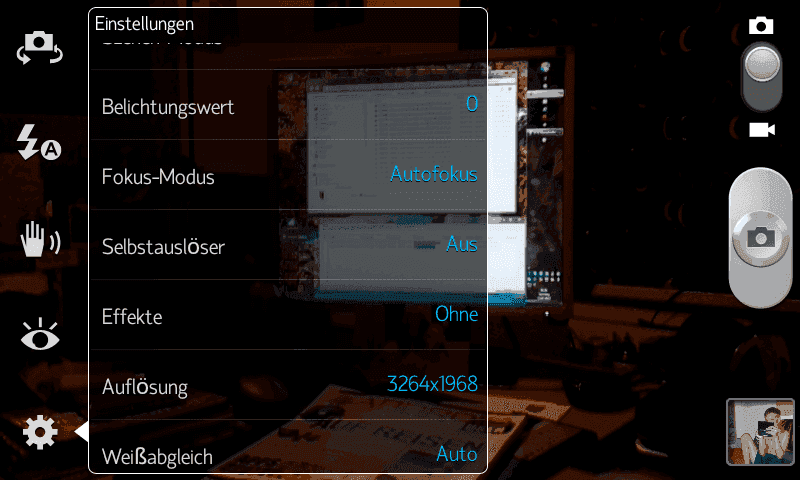

Es gibt eine Lösung für den CAM Bug bei der Benutzung eines nicht Stock Kernels bei dieser ROM.
Bei der Benutzung eines Custom Kernels die Datei aus dem Anhang einfach über das Recovery Menü flashen.
e./ Bei mir funktioniert die Kamera jetzt (siehe Bild). :)
