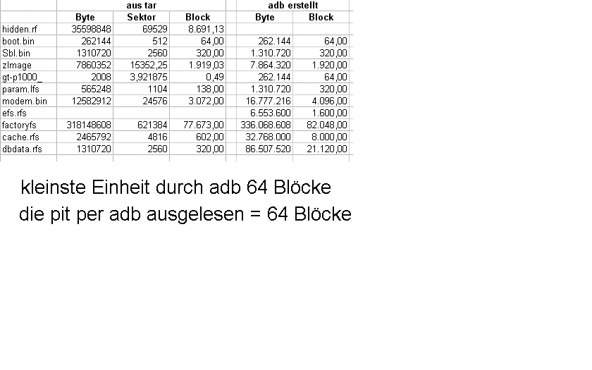

Ich habe die Sicherung - per adb -vor meinem 1. Flash gemacht, klappt prima.
Nur habe ich festgestellt, in der Anleitung wird die efs.rfs erstellt. Diese gibt es nicht in der PDA-Datei (ich habe die P1000XXJQ1....tar), dafür eine hidden.rfs. Und, die hidden.rfs ist 35.598.848 gross, die efs.rfs nur 6.553.600. :confused::confused::confused:
Alle anderen Sicherungen - mit adb - sind größer oder identisch. Größer ist OK, weil dd ja die komplette Partition sichert.
Hier hätte ich nun keinen Mut zum Restore:angry:
Gruss
F. Werener
habe mal noch eine Gegenüberstellung erstellt (s. GIF)
und noch was, in der PIT sind sowohl die sfs.rfs - als auch - hidden.rfs :confused:
die PIT ist doch wohl so etwas wie der MBR (mit Partitionstabellen) bei "normalen" Festplatten, nur lt. adb 64*4KB. MBR nur 512B?
Ich verstehe im Moment nicht wirklich, was du da machst.
Du meinst anstatt sfs wahrscheinlich efs. Und natürlich sind EFS und HIDDEn da. Die Partitionen gibt es ja auch im System. EFS ist das Encrypted Filesystem mit gerätespezifischen Informationen (IMEI etc, siehe EFS Backup). Die Hidden Partition dient in neueren Firmwares (2.3.6) als Pufferspeicher für Bloatware (Samsung Apps). In älteren Firmwares ist sie leer.
PIT ist lediglich eine Partitionstabelle.
Du solltest bedenken, dass die kleinste schreibbare Einheit auf Flashspeicher üblicherweise 128 kByte ist, zuweilen auch 256k. Folglich sind auch alle Partitionsgrößen Vielfache von 128k bzw. 256k. Beim Galaxy S sind es meines Wissens 256 kByte.
Die genaue Tabelle mit Offsets und Länge kannst du aus der PIT entnehmen. Siehe "Investigation into PIT Files" bei xda-developers. Fürs Galaxy Note hab ich das mal gemacht:
https://www.android-hilfe.de/forum/...te-nur-10-verfuegbar.173480.html#post-2337290
Da sind es 128 kByte pro Sektor.
