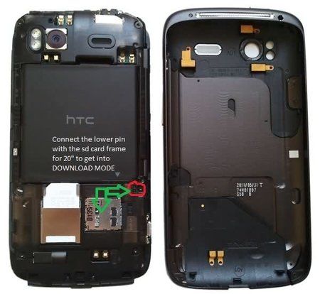

1.) Zuerst muss das HTC Sensation in den Download Mode gebracht werden. Dazu öffnet ihr zuerst euer Sensation und haltet es so, dass Kamera oben und SIM- sowie SD-Karte unten sind. Rechts unten beim Akku seht ihr eine kleine Schraube, links neben ihr befinden sich zwei vergoldete Kontakte. Diese sind für den QDL-Modus verantwortlich. Nehmt jetzt ein Stück draht und verbindet den unteren Kontakt mit dem Metall das Speicherkarten-Slots. Wenn beides verbunden ist, drückt ihr kurz den Power-Button und verbindet das Sensation mit dem PC. (Danke an Bratwurstmobil für die genaue Erklärung!)

PS: Vllt solltest du noch dabeisagen, wie man in den QDL-Modus kommt. Die beiden Nippen dafür hab ich vorher nämlich nichtmal gesehen. :D

Macht mal euer Sensation auf und schaut euch die Rückseite an. Nehmt es so in die Hand, dass die Kamera oben und SIM und SD unten sind. Schaut euch nun mal den Micro-SD-Slot an. Dieser ist selbstverständlich aus einem Metall. Wendet euren Blick nun etwas nach oben, bis unter das Akku und dann nach rechts. Dort findet ihr ganz rechts am Rand eine Schraube und links daneben zwei kleine Löcher im Case. Diese sind für den QDL-Modus verantwortlich. Nehmt euch einen Draht, ein Stück Kabel von der nächstbesten Tischlampe oder sonstwas und verbindet das untete dieser beiden Löcher mit dem Metall des SIM-Kartenslot. Das bissche Kabel sollte jeder haben, der Abstand istz ja auch nciht groß.
Wenn ihr beides verbunden habt, drückt kurz den Power-Schalter. Mehr wird nicht passieren. Lasst das Case ab, steckt das Sensation ans USB-Kabel und bearbeitet die weiteren Schritte.

Habe die Anleitung um einen Schritt für den QDL-Modus erweitert :)
