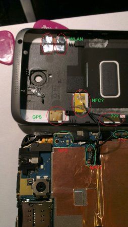

Ich habe 2 HOX zu Hause, mein Gerät und das Gerät meiner Frau. Das Gerät meiner Frau ist das Paradebeispiel dafür, dass HTC bei der Produktion mancher Geräte super nachlässig war. Zunächst fiel meiner Frau auf, dass die Wlan-Leistung ihres HOX nur die Hälfte wie von meinem HOX betrug (bekanntes Problem: beim Druck auf die Rückseite des Geräts...super Leistung). Da ich das HOX bereits via HTC-Dev unlocked hatte und Superuser drauf war...schnell alles so gut es geht rückgängig machen und ab zu Media Markt / Avarto. Die haben dann anhand der Fehlernummer "F400" einen Garantieanspruch abgewiesen und ich habe mir das HOX zurückschicken lassen (die wollten 230€ für die Reparatur...ne ne...!). Fazit: Anleitung von boshot zum Öffnen (nochmal vielen Dank für die Anleitung!!!) des HOX und ran ans Werk. Wlan-Leistung gerettet, alles ging gut! Nun wollte meine Frau mal das Navi ausprobieren...das Ding findet kein GPS Signal. Alle Tricks mit "Faster Fix" und "GPS Status & Tool" versucht...kein GPS Signal. Also wieder auf machen und basteln. Fazit: Das GPS Signal kommt im Wintergarten sofort (1 sec.) und mitten im Haus leicht verzögert (5 sec.). Alles super, so schnell geht das bei meinem HOX nicht...!

Auf dem Photo sind die Kontaktplättchen am Gehäuse mit einem roten Kreis markiert, die Kontakte dazu am Basis-Teil mit grünen Kreisen markiert und jeweils beschriftet.
WLAN und GPS sind 100%ig sicher, bei NFC denke ich mir, dass es die Antenne sein muss, bei ??? keine Ahnung (...:confused:)
Bei mir waren auf den Kontaktplättchen kleine Abdrücke, wo die Kontakte gegendrücken. Ich habe großflächige, nicht zu dicke Tropfen von dem Elektrolot auf die Abdrücke drapiert.
Das Silber bei der WLAN-Antenne ist Alufolie. Beim ersten reparieren der Wlan-Leistung hatte ich noch keinen Lötkolben, also habe ich improvisiert. Funktioniert auch, deswegen habe ich es dran gelassen.
Die Alufolie ging aber nicht bei der GPS-Antenne...daher habe ich mir einen Lötkolben gekauft (günstig im Baumarkt, bei Amazon noch günstiger).
Die schwarzen Kabel haben die NFC-Einheiten verbunden, funktioniert auch, habe ich jetzt aber ebenfalls gelötet.

Zu der Bedeutung der Kontakte...auf meinem Photo habe ich die einzelnen Kontaktplättchen markiert und beschrieben, ich weiß nicht genau welchen unteren Kontakt du meist. Ich habe auf die Kontaktplättchen nur einen kleinen Tropfen Elektrolot gesetzt. Wenn deine Kontakte (die Gegenstücke, die wie kleine Antennen aussehen) noch heile sind, sollte das reichen. Ein Kabel zu setzen ist nur erforderlich, wenn man die Kontakte schon verbogen hat und sich Kontaktplättchen und Kontakt nicht mehr berühren. Ich denke mir die meisten schwachen Geräte haben nur zu wenig Druck beim berühren, deswegen wird zu wenig Signalspannung übertragen (Signal ist da, aber nur schwach). Ich habe die NFC Antenne mit Kabeln verbunden, weil ich die Kontaktstäbchen kaputt gebogen habe. Als Kabel habe ich einfach ein altes Kabel von einem Ladegerät zerschnitten, kupferfarben, funktioniert bestens. Ich habe kein passendes dünnes Kabel zu kaufen bekommen. Aber wie gesagt, wenn eigentlich rein optisch alles OK aussieht, einfach die Kontaktplättchen mit Elektrolot verstärken, dann funzt es super! Mit dem Kabelsalat musst du beim zusammenbauen auch aufpassen, wo das Kabel liegt, ist mehr Fummelei.

...genau, auf der Coverseite sind kupferfarbene Kontaktplättchen, da kommt ein Tropfen Elektrolot drauf. Als Gegenstück müssen am Basisteil noch die kleinen "Antennen" einigermaßen aufrecht sein. Falls nicht...dann muss ein dünnes Kabel gelegt werden, das bringt 100%igen Kontakt:thumbsup:.
