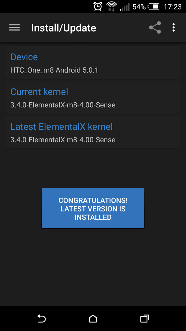

Falls es mit dem Stock Kernel nicht funktioniert, flasht den aktuellen ElementalX: http://ul.to/f/mmnkqf

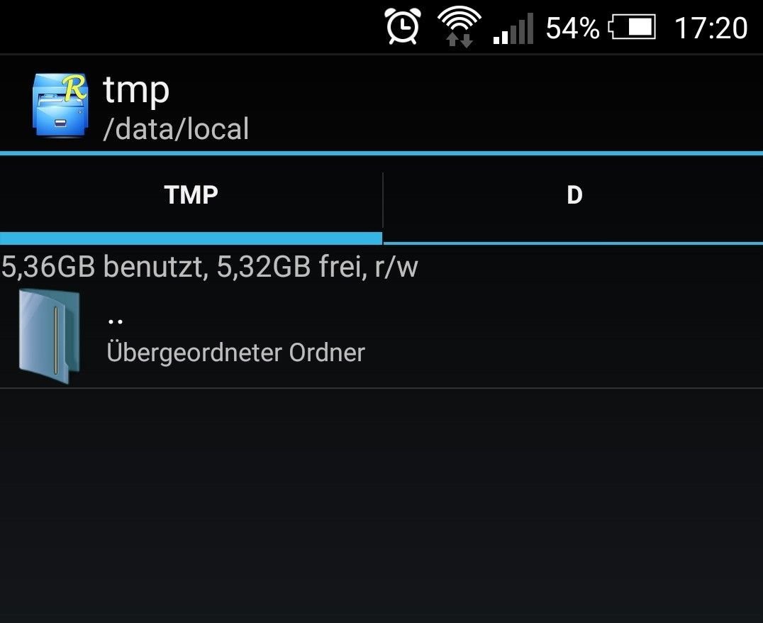

Aber so recht will es den CPU Typ nicht heraus rücken. Es kommt die Meldung, dass kein Device erkannt wird. Kennt jemand dieses Problem?

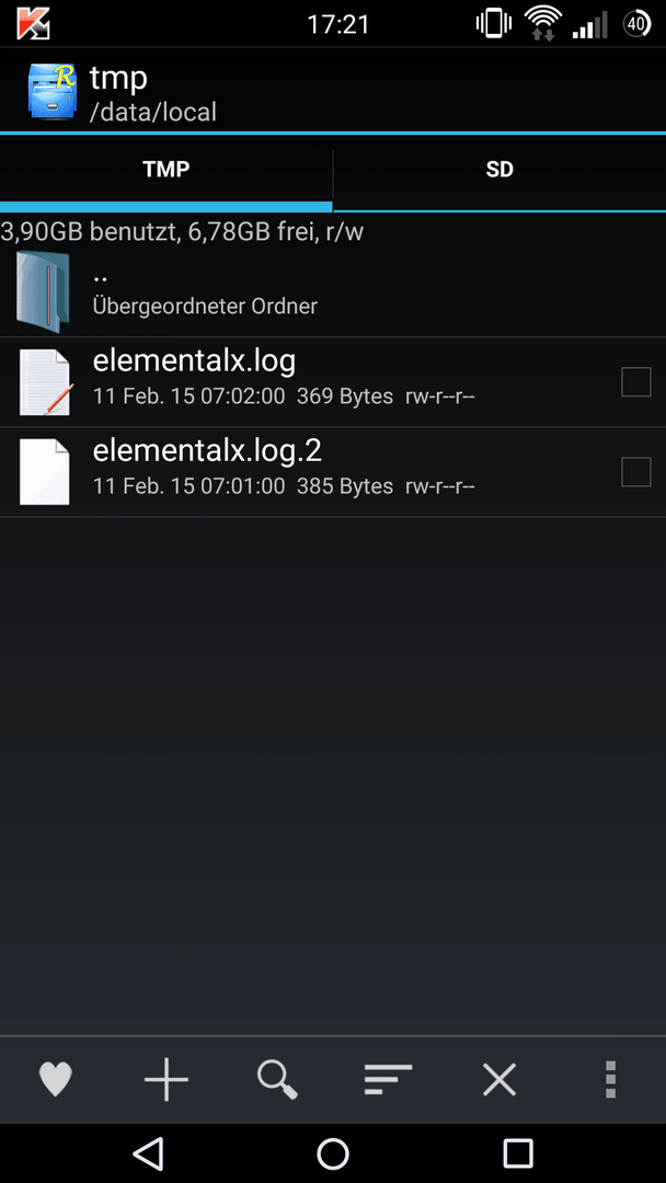

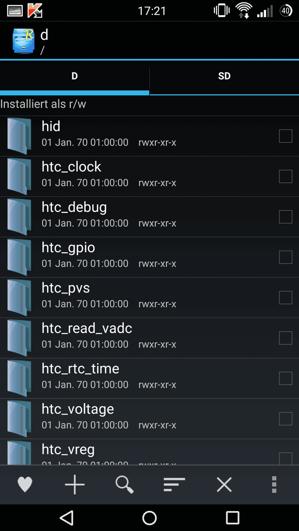

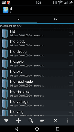

Die kannst du ganz einfach ermittteln auch ohne adb:
- bei Stock Kernel: gehe mit einem Explorer (Root Explorer, ES Explorer) in d - HTC_PVS und öffne die Datei. Dort steht deine PVS.
- mit ElementalX: gehe mit einem Explorer (Root Explorer, ES Explorer) in data - local - tmp und öffne die elementalx.log. Dort steht ebenfalls deine PVS.
Also bei ElementalX gibt es diese Datei nicht. (Zur Sicherheit habe ich auch nach dem anderen Ordner geschaut, dort gibt es schon den Unterordner "HTC_PVS" nicht..
Habe den Root Explorer.
Siehe Anhang....
Du musst nicht im Verzeichnis auf der sd Karte schauen sondern übergeordnet im root Bereich....
Das sollte der root Bereich sein.
(Zur Sicherheit mal den langen Weg: Neu => Root Tab => data => local => tmp)
Ja genau da liegen die Sachen auch. Warum bei dir weiß ich gerade auch nicht. Liegt auch nicht an ROM. Da liegen die bei mir egal unter welcher ROM.
