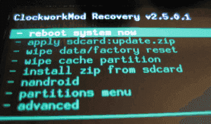

Wenn ihr ins Recovery Modus (Lautstärke-Taste "+" gedrückt halten und dann auf die "Power-Taste") rein kommt, einen "wipe data/factory reset" ausführen. Und dann einen Reboot ausführen.
Spielt erstmal keine rolle welchen Recovery-Modus ihr habt
WICHTIG! Mit "-" und "+" wird navigiert, und mit der Hometaste wird bestätigt (also ausgeführt)
46642d1313530611-anleitung-cwm-bootloop-tablet-bootet-immer-das-cwm-menue-img_20110816_232253.jpg
WICHTIG! Mit "-" und "+" wird navigiert, und mit der Powertaste wird bestätigt (also ausgeführt)

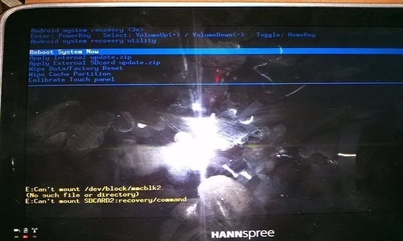

Nabend Leute,
bräuchte echt mal Hilfe. Ich wollte mein Hannsi mal über das normale Android Menu zurücksetzen incl. leeren das USB Speichers.
Jetzt startet es aber nicht mehr :-(
Ich komme noch ganz normal in den APX Modus und wenn ich ins Recovery gehe kommt das normal Recovery und nicht mehr CWM.
Dort kommen auch gleich einige Meldungen
E:Cant´t mount /dev/block/mmcblk2
(No such file or directory)
E:Can´t mount SDCARD2:recovery/command
E:Can´t mount /dev/block/mmcblk3p1
(Invalid argument)
E:Can´t mount SDCARD:recovery/command
(Invalid argument)
E:Can´t mount SDCARD:recovery/log
E:Can´t open SDCARD:recovery/log
Gibt es vielleicht eine Möglichkeit ein Backup über den APX Modus einzuspielen, da ich keine SD-Card besitze!
Wenn ja, könnte mir jemand ein Backup bereitstellen?
Das aus dem NVFlash Beitrag bringt mich nicht weiter!
Schon mal vielen Dank für Eure Hilfe!!!
