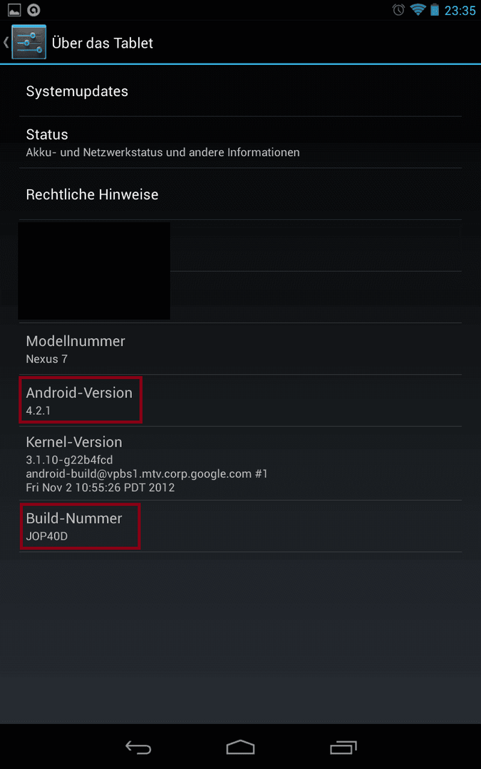

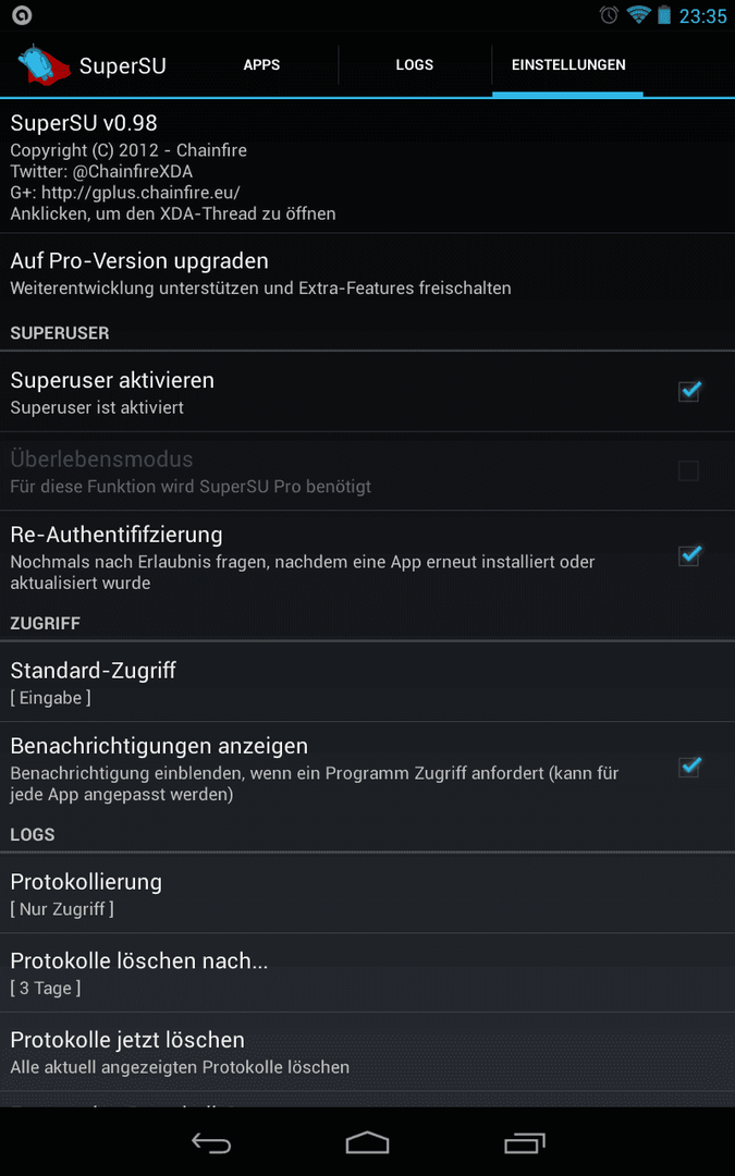

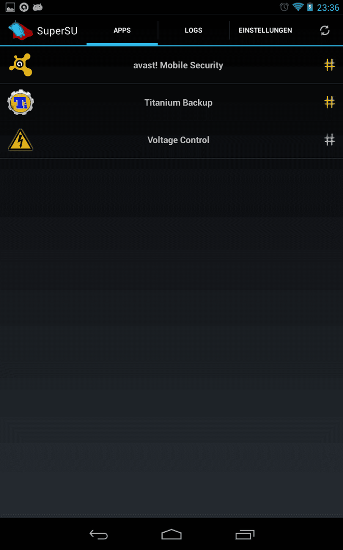

Die hier im 1. Post verlinkte Datei zum Rooten des N7, funktioniert auch mit der neuen JB Version 4.2 einwandfrei.
Nexus7_rooten_cargo.zip
Nexus7_rooten_cargo.zip - update auf die Chainfire Superuser v0.98
