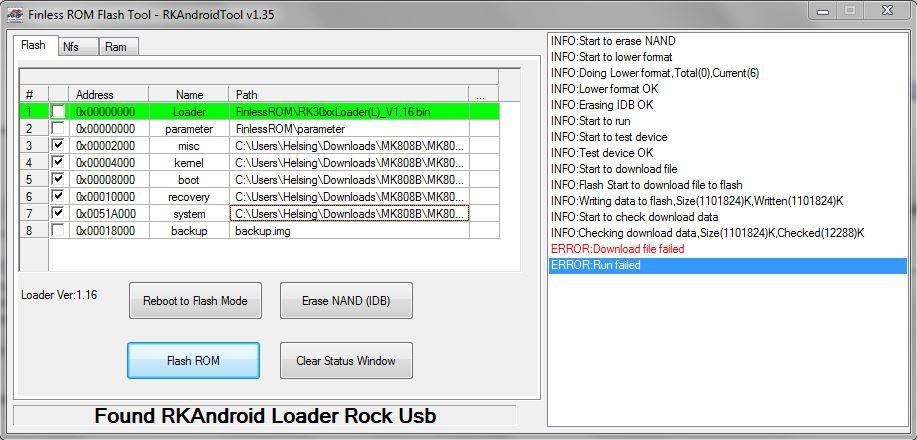

Hab jetzt mehrfach versucht das backup wieder einzuspielen und es hat nie funktioniert! Schaut immer wie folgt aus!
Nimm mal das Romflash_tool 137, damit Hab ich das gemacht.
Das ist beim Finless2.1 dabei, und nimm das Recovery aus dem Finless2.1
Hast du es geschafft backup wieder einzuspielen? Wenn ja wie? Hab nämlich das gleiche Problemm
Habs dann nicht mehr versucht!
Warscheinlich ist mein erstelltes backup defekt!
Hab jetzt das Finless 1.7 drauf und bin voll zufrieden!
Das einzige mit was ich jetzt noch kämpfe ist XBMC! (Aber das gehört nicht hier her!)
Beste Grüße
Wärt ihr bereit eure Backups mal online zustellen ohne Data.img?
Aber bitte beischreiben obs ein rk3066 oder rk3188 ist.
Ich würde das mal gern selbst Flaschen um zu schauen wo der Fehler liegt.
Als wir das Tool gemacht haben, hatte ich das Backup von Kaputnik33 geflasht, was auch ohne Probleme ging, allerdings muste ich das Recovery.img separat flashen, das war aber auch das einzigste Prob.
Das eure Backups defekt sind, glaub ich weniger, ich vermute es liegt an der Firmware welche man sichert, da die Backups ein anderes Format haben als die Original Updates.
