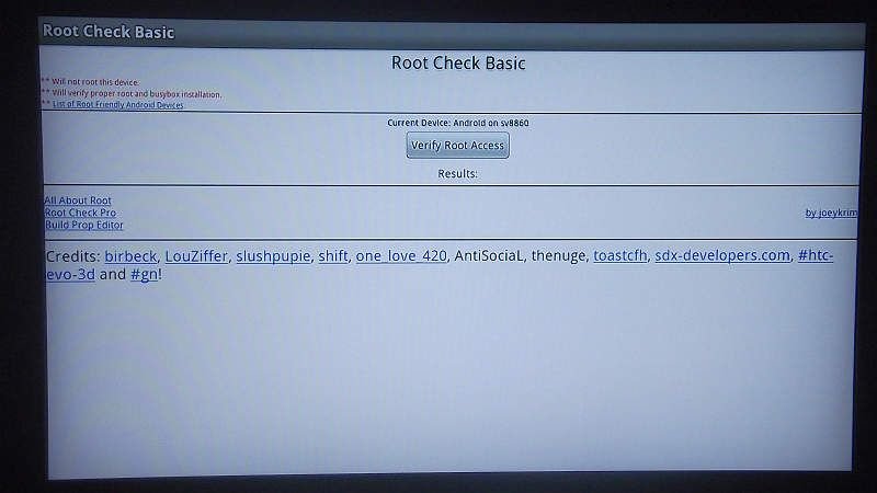

1. (siehe Anlage 1 "rcb 01.jpg")
Entgegen der Anleitung finde ich da nur einen einzigen Punkt, den ich anwählen kann; von dem BusyBox ist nix zu sehen... Habe ich da was falsch gemacht?

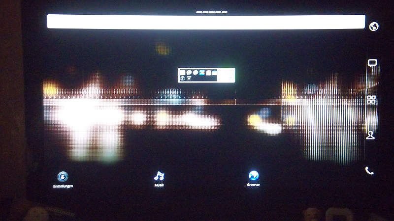

2. (siehe Anlage 2 "Go 01.jpg")
Wie zur Hölle bekommt man diese App (oben mitte) weg, die sich bei Klick erstmal downloaden will?

1. Ich vermute mal das Root App (Root Checker Basic) ist nicht das richtige, ich verwende die 1.2 Version.
Wenn du Root hast dann solltest du die die Busybox eigentlich auch haben, es wird von z4root automatisch mit installiert.
2. mit der Maus und linken Taste länger auf das APP klicken, dann entweder das App festhalten (Taste nicht loslassen) und links in den Mülleimer verschieben oder auf den Button löschen klicken.
Übrigens das verschieben der Apps auf den Bildschirm geht auch mit dem langen drücken der linken Taste und festhalten, dann neu positionieren und Taste loslassen.

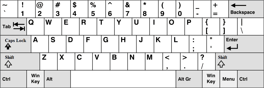

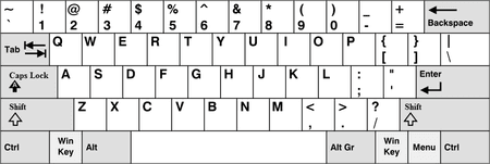

3. Das Tastaturlayout auf Deutsch umstellen ist sehr schwierig, siehe mein Beitrag hier
Medion Forum Support • MD86597 - Full HD Media Player : Home Entertainment - 15
Zur Orientierung das US-Tastaturlayout im Anhang.
Schau und viel Spaß mit deiner Box.

Hatte mich wohl mit den Root App falsch ausgedrückt ich meinte das App Root Checker Basic nicht z4root.
Wie ich aber gerade gesehen habe ist im Android-Maket in den beiden Bildern auch nur der Root Check zu sehen in der Pro Version gibt es aber mehr Auswahl deshalb vermute ich mal du hast nicht die 1.2 Version.
Die Busybox ist grob gesagt ein Ordner wo alle Befehle hinterlegt sind wie Kopieren, Verschieben, dir (List), rechte ändern u.s.w. also so ähnlich wie die alten DOS-Befehle.
