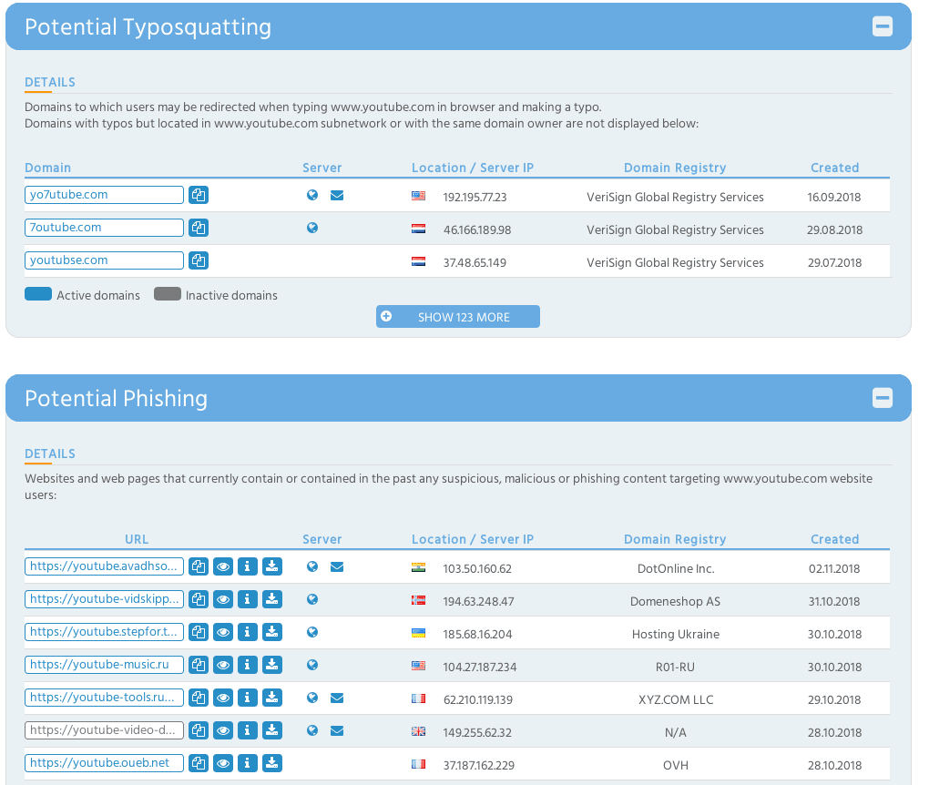

Du hast unter der Aussage die Auflistung der Domains, mit der sich die App verbindet. Und dahinter wird dann zu den einzelnen Domains aufgelistet, wie viele Phishing-Domains zu dem jeweiligen Eintrag gefunden wurden. Wenn du in der Liste auf eine Domain klickst, wird dir in der Folgeübersicht die Phishing-Domains aufgelistet:
Meiner Meinung nach hat das nichts mehr mit dem App-Test zu tun, sondern ist nur eine zusätzliche Information zu der jeweiligen Domain.

Wenn man auf den beschriebenen Link klickt kommt man beim "Trademark Test" raus, den man auch nur für eine Domain direkt durchführen kann, ganz ohne Test der App. Am Beispiel www.youtube.com: www.youtube.com Trademark Abuse
Dementsprechend erschließt sich mir nicht, wie du darauf kommst, dass das noch etwas mit dem Test der App zu tun haben soll.
Also noch einmal, wie eben schon per PN mit @nik klärend besprochen, wir haben da etwas aneinander vorbei geredet, sorry...da hätte ich schneller schalten sollen :1f607:
Mit "Bei YouTube ist eine hohe Pishing Anfälligkeit zu beobachten" wollte ich nicht sagen das die apk selber ein hohes Pishing Risiko ist, es sollte heißen, ein Problem des Dienstes im Allgemeinen, in dem Fall eben YouTube dass er so berühmt ist und er sich als lohnendes Phishing-Ziel anbietet.
Das belegen die Zahlen in diesem Test. Bei einem alten Betriebssystem, altem sicherheits Patch und ohne Schutz, plus dann noch gravierende sicherheits Lücken in der jeweiligen (hier Youtube) App kann das so schnell zum Problem werden.
Man sollte sogar einzeln darauf hinweisen wie hoch die Pishing Gefahr der einzelnen Dienste, YouTube, Facebook usw ist, so das die Leute eventuell zu mehr Aufmerksamkeit bewegt werden, bei dem was sie oft unbedacht auch innerhalb der YouTube App oder auch einer anderen anklicken und ruck zuck ohne das sie es merken auf einem gefälschtem Channel oder Verkaufs Webseite usw landen. Um nix anderes geht es mir eigentlich.
