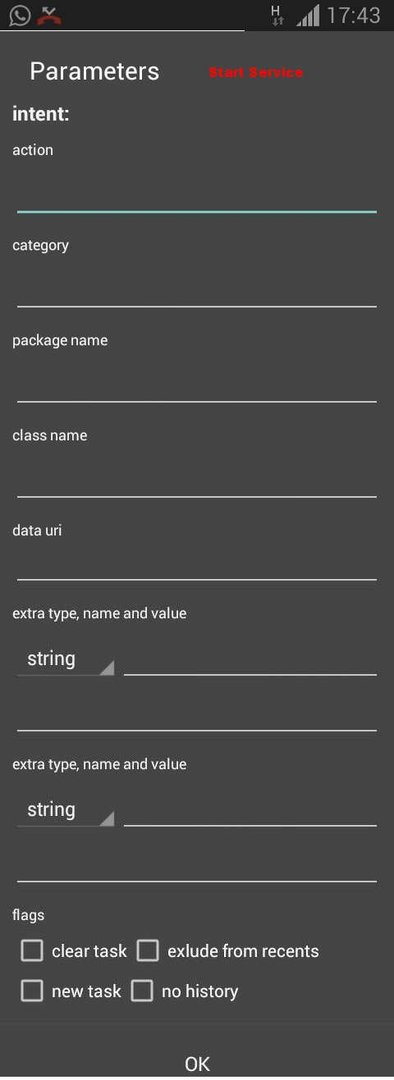

Hi,
ich möchte über mein Task-Automationstool (E-Robot) einen bestimmten Service einer bestimmten App starten.
Dazu muss ich die Parameter des Service in das Automationstool eintragen.
Wie finde ich nun diese Parameter heraus? Und was muss ich wo eintragen? (s.Screenshot)
Als Beispiel können wir gerne den GCMService der Google Dienste nehmen ...
Und was der stumme Package-Kollege machen/registrieren soll und vor allem , wann/wie er gestartet werden soll, entscheidet
der Entwickler der App. Du müsstest also die Info vom Entwickler der App haben, um einen Service gesondert vom Hauptrumpf
via Parameter (Intent) zu starten. (Das ist hier leider nicht genormt - Da kann jeder tun und lassen, was er mag)

@Foh
Gibt es denn kein Analysetool um die intent Parameter aufzuspüren?
Ich wiederhole mich ungerne das dritte Mal - NEIN ! - Kontaktiere den jeweiligen Entwickler.
Wie und wo gebe ich diesen Code ein?
Das habe ich bereits ausgeführt = ADB SHELL oder über eine App per root shell command
ADB ist das MUST-HAVE Tool für Diejenigen, die an ihrem System herumspielen möchten.
Die Foren sind voll mit Anleitungen dazu - Offizielle Literatur : Android Debug Bridge (adb) | Android Developers
Und wie kann ich den BootComplete sender dann so filtern, dass nur die eine App darauf anspricht, aber nicht alle Apps plötzlich im Hintergund neustarten?
Auch das ist von mir angegeben worden = siehe adb - option "your.package.name"

Das ist sowohl auf meine Android4.1.2 als auch auf meinem Android9.0 Gerät so.
Ich wüsste nicht, wieso das bei euch anders sein sollte. Ceck it out!
Ich gehe davon aus, dass der GCMService unter den GoogleDiensten ganz einfach nicht umbenannt wurde, und nun unter dem alten Namen "GCMService "die Aufgaben für FCM übernimmt. Zumal dies jawohl ein JAVA basierter Dienst ist, und, wie Du sagst, der eigentliche FCM Server 24/7 immer auf Kernelebene läuft, kann ich nun nur vermuten, dass der GCMService nach wie vor die PushSignale des FCMServers an die Apps weiterleitet, die diesen FCM Push Service nutzen.
Wenn ihr es nicht glaubt, deaktiviert doch mal den GCMService der GoogleDiensteApp, dann werdet ihr feststellen, dass z.B. WhatsAPP nicht mehr auf eingehende FCM Push reagiert. (jedenfalls ab dem Moment, wenn WhatsApp sich schlafen legt. Also so ca. paar Minuten. Solange WhatsApp noch wach ist, nutz die App eine eigene Pushverbindung)
Und wie bereits gesagt, dass ist bei JellyBean und bei Pie das selbe.
Deshalb "versuche ich krampfhaft den GCMService am laufen zu halten". Weil er den FCMService handelt.
swa00 schrieb:
Die GCM Server dazu wurden nun abgeschaltet.
Jaaaaaaa, ich weiß. Das ändert aber rein garnix daran, dass der GCMDienst der GoogleDienste App weiterhin die Signale des FCMServers verarbeitet. Solange der GCMService im running state ist, funktionieren alle FCM Push Benachrichtigungen einwandfrei. Auch auf meinen 8 Jahre alten System.
Das soweit dazu.
Mit dem Rest muss ich mich erst noch genauer beschäftigen ...
Solong.
swa00 schrieb:
@Foh
Desweiteren würfelst du meine adb shell kommandos in deinen Zitaten durcheinander.
Boot_completed hat nichts mit Firebase zu tun.
Wenn ich das jetzt richtig verstehe, und mir den Command mal anschaue, dann bedeutet das, dass die App "your.package.name"
dann nicht im Hintergrund startet, sondern zunächst im Fordergrund startet und dann in den Hintergrund versetz wird. Richtig?
Zweimal "your.package.name" (am Ende und am Anfang) lässt mich das vermuten.
Wenn ich damit richtig liege, wäre das nicht die Lösung nach der ich suche, denn das ist ja schon seit langem mein Workaround.
Dieser hat den Nachteil, dass die App kurz aufgpoppt, unschön, und dass viele Automationsevents bei mir reagieren, wenn eine bestimmte App Focus erlangt. Das möchte ich in bestimmten Situationen vermeiden. Die Automationscommands, die auf den Event "App received Focus" reagieren, sollen nur reagieren, wenn ich eine App manuell, oder via Tasker Automation öffne, aber nicht, wenn z.B. ein Dienst einer App einschläft, und ich ihn daher durch erneutes starten der App aufwecken muss.
Die einzig saubere Lösung wäre also nur den bestimmten Dienst zu starten.
Geht aber nicht, sagste.
Und die Parameter für den Google Intent des GCMService sind nicht OpenSource?
Tja, dann werde ich den Dienst auch weiterhin über die GoogleActivity "GCM.Diagnostics" starten müssen.
Ziemlich blöde programmiert dieses Android.
