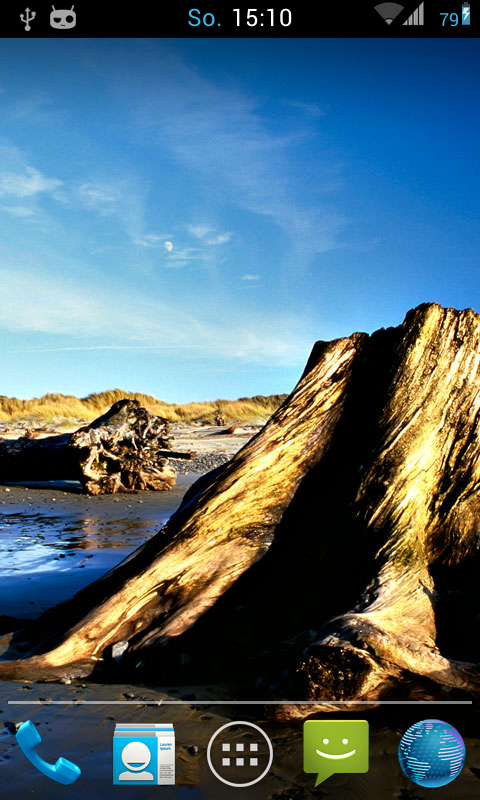

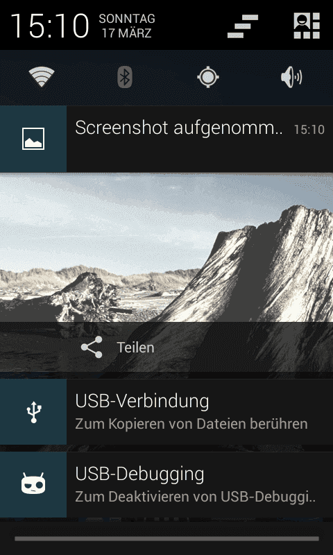

He he habs hinbekommen! Tschaka und Strike. :). War ne ganz schöne Tüftelarbeit und ganz viel Try and Error. Aber nur gehts. Das Datumsformat neben der Center Clock in der Statusbar ist nun anders, als dass in der expanded Statusbar :cool2: :).

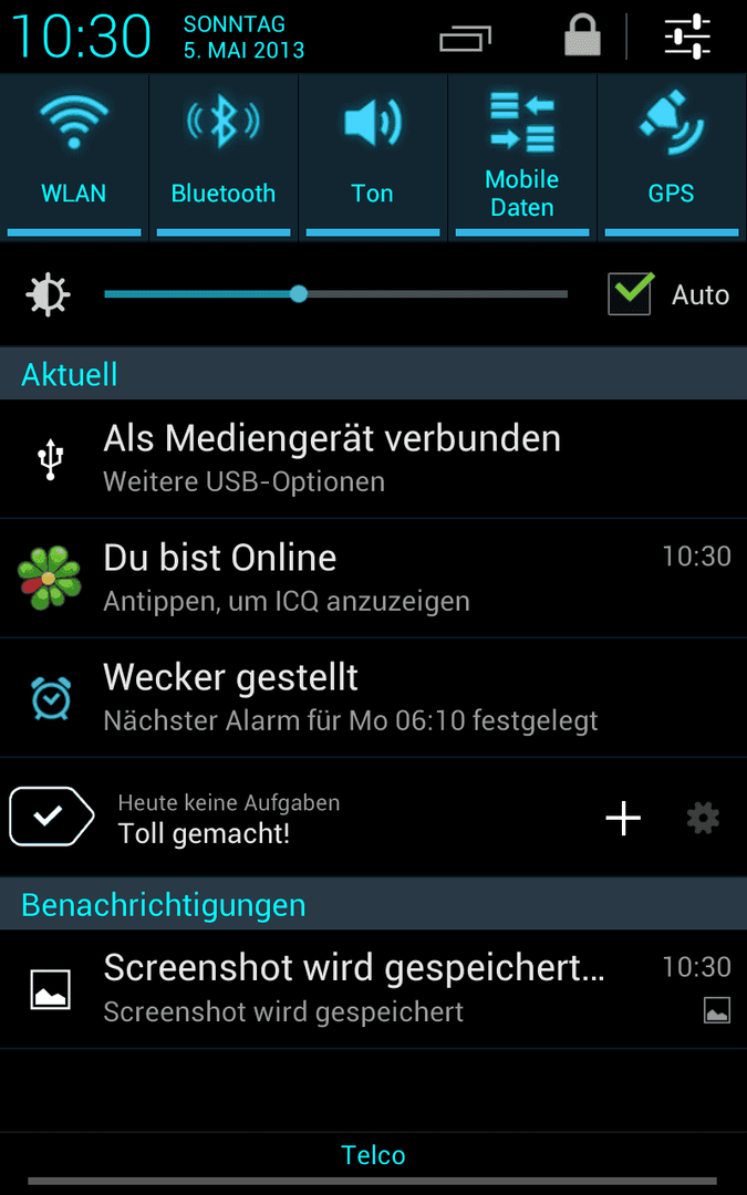

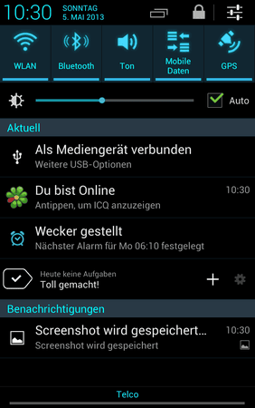

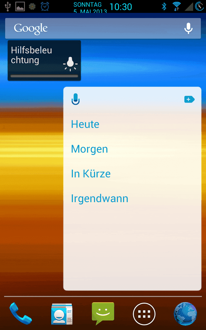

EDIT: Mensch das funktioniert auf einmal. Kurios. gibt gleich ScreenShots
EDIT2: Bilder zugefügt. Keine Ahnung was beim manuellen pushen schiefgegangen ist. Meine eigene SystemUI hab ich ja auch immer so eingefügt...

Also die funktioniert aufjedenfall auch. An den Screenshots zu oben hat sich allerdings nix geändert. Sieht auf alle Fälle schonmal cool aus. :)
