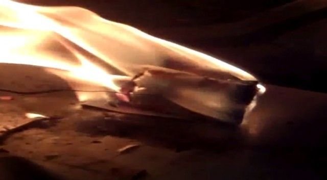

In der näheren Vergangenheit berichteten wir euch sowohl von einem Samsung Galaxy S4, als auch einem Xiaomi Mi-2S, welche beide die unschöne Idee hatten, sich selbst zu entzünden: Solche Fehler passieren zum Glück nur äußerst selten, wenn es allerdings dazu kommt, ist der Schaden oft fatal. Das liegt grundsätzlich daran, dass Lithium-Ionen-Akkus per se leicht entflammbar sind und dieses Problem auch hinlänglich bekannt ist. Tatsächlich sind brennende Batterien nicht auf Smartphones begrenzt, auch in anderer Unterhaltungselektronik oder den Boeing 787 Dreamliner-Flugzeugen kam es in der Vergangenheit mehrfach zu Zwischenfällen. Tatsache Fakt ist jedoch: In der Masse überwiegen die Vorteile der Lithium-Ionen-Produkte immer noch deutlich ihre Nachteile, weshalb sie dem Markt wohl noch lange erhalten bleiben werden.
Forscher der Universität von North Carolina in Chapel Hill haben jetzt jedoch nach eigenen Angaben die Lösung für das Entflammbarkeits-Problem der Lithium-Ionen-Akkus gefunden: Sie haben die entflammbaren, organischen Elektrolyte durch Perfluoropolyether (kurz PFPE) ersetzt. PFPE wird sonst vorwiegend in der Schifffahrt verwendet, um den Algen- und Muschelbewuchs an der Unterseite von Schiffen zu verhindern bzw. zu erschweren: "Joseph DeSimone, the research lead in this development, determined that dissolving a lithium salt in PFPE did the trick and it resulted in a battery that not only was not flammable, but indicated possibly longer battery life for good measure." Laut DeSimone sind die verwendeten Elektrolyte nicht nur vollkommen nicht-entflammbar, sie sollen zudem auch eine besonders gute Akku-Laufzeit ermöglichen - eine Nebenwirkung der neuen Materialien. Bevor die neue Entwicklung jedoch massenwirksam eingesetzt werden kann, müssen Langzeittests zeigen, ob auch die dauerhafte Auf- und Entladung dem Produkt nichts ausmacht und ob die mit PFPE hergestellten Akkus auch ansonsten die herkömmliche Bauweise zumindest gleichwertig ersetzen können.
