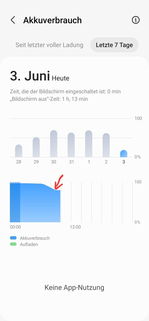

Gerade mal einen Neustart gemacht und wie schon vermutet, sind die gemachten Doze Einstellungen nicht persistent 😫
Aber!....Kann auch ganz gut sein. Hat man sich mal verstrubbelt, ist man nach einem Neustart wieder safe 😄👍
Hier nochmal ein Screeny, um euch die Wirksamkeit der modifizierten Werte aufzuzeigen.
