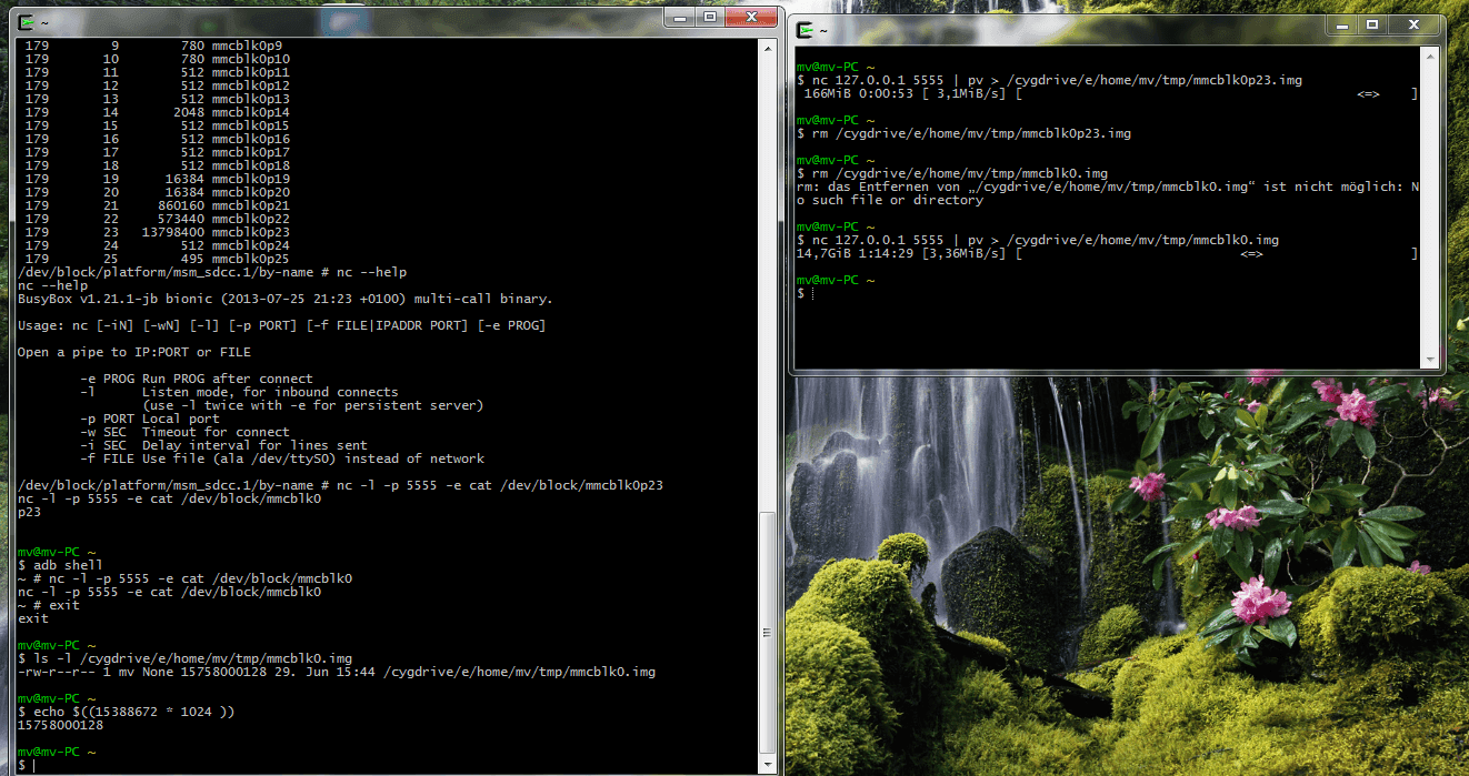

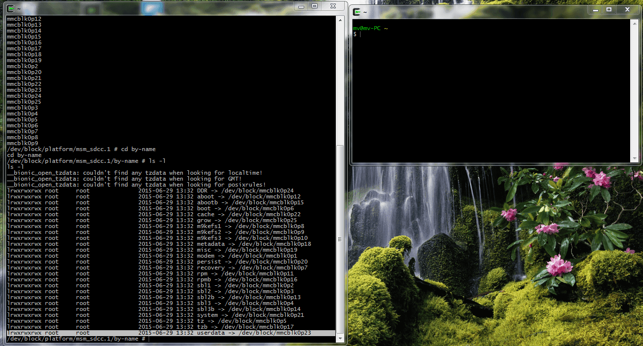

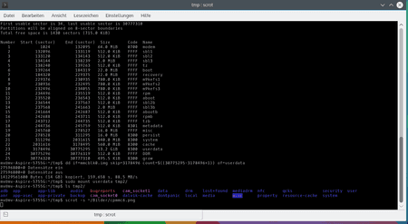

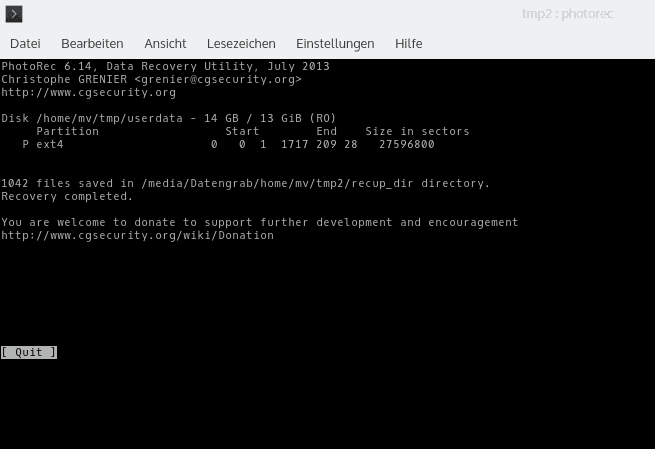

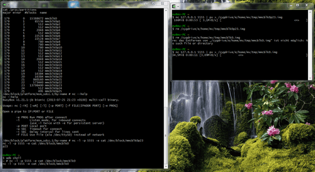

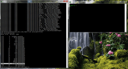

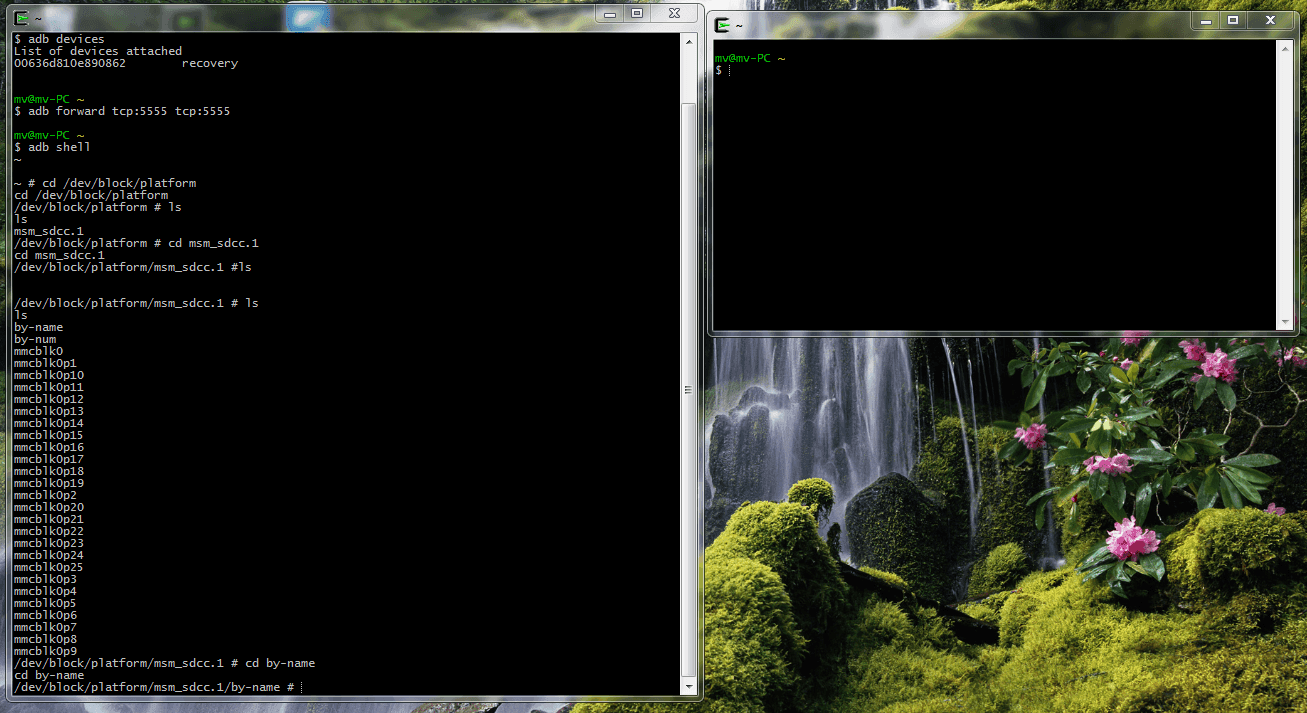

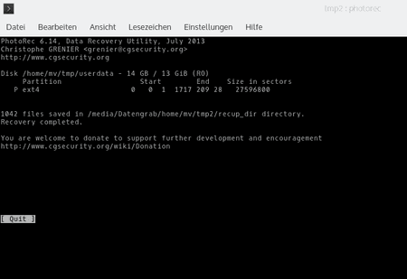

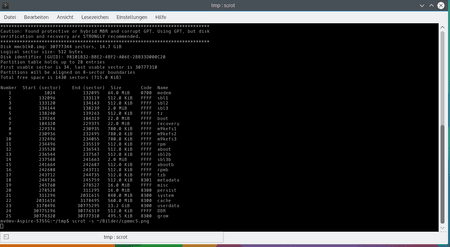

Ich hab den ganzen käse mal von vorne bis hinten durchprobiert, Telefon ist ein unverschlüsseltes Nexus4 (keine spererate externe Speicherkarte, nur die "interne" [in /data/media]). Zuerst alle Fotos aus DCIM gelöscht, danach den gesamten Speicher kopiert (eigentlich unnötig), danach /data aus dem ganzen rauskopiert, danach mit PhotoRec jpgs wiederherstellen lassen. 1042 jpgs wurden gefunden (sogar bilder von kene ahnung wann). "USB Massenspeichermodus" -> uninteressant. Datenpartition? (wieso sollten da fotos gespeichert werden? und falls ja auch egal. Auch wenn sie in /system wären).
Eigentlich muss man nur:
- datenpartition rausfinden
- sicherstellen das adb funktioniert
- Root + netcat (nc) müssen vorhanden sein oder man verwendet ein custom recovery (wichtig, die dortige busybox sollte nc enthalten, und ggf. split wenn man unbeding, warum auch immer, eine externe sd karte, verwenden kann und möchte)
- Danach /data oder gleich alles kopieren
- Danach Fotos wiederherstellen
Im Anhang ein paar Bilder welche eigentlich alles schritt für schritt zeigen (kopiert hab ich mit cygwin, danach war ich nur in linux um gdisk verwenden zu können, gäbe allerdings auch eine windows version.)
(Ein kostenplichtiges Programm ist imo nicht nötig, macht vmtl auch nichts groß anderes, nur evtl. schöner/"einfacher" zu bedienen)
