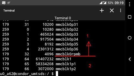

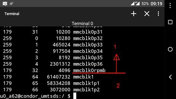

Interessant wäre auch mal zu sehen, ob mmcblk1p2 tatsächlich die 2.Partition ist, die es einzubinden gilt. Die Partitionen auf deinem Gerät kannst du über einen Terminal Emulator und dem Befehl "cat /proc/partitions" anzeigen lassen. Dabei sollte sich ein mmcblk0 für interner Telefonspeicher und der mmcblk1 für die ext.SD-Karte rauslesen lassen.
In meinem Screenshot siehst du die Abgrenzung. Meine 64GB-Karte (Bereich "2") ist in 2 Partitionen (mmcblk1p1/p2) unterteilt, Der Telefonspeicher (Bereich "1", mmcblk0xxx) oberhalb in 37 weitere Partitionen.
Wenn sich das Bild bei deinem Gerät da einfach anders darstellt, dann lässt sich zumindest daraus rückschließen, dass das Standardmountingscript von Link2SD da scheitert.

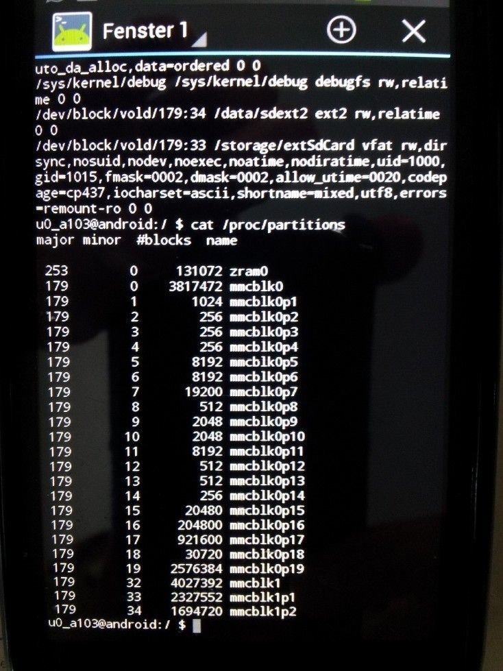

Also, nach ein paar Anläufen hat es geklappt, hier die Auflistung.
Soll ich das Start-Script von Link2SD über den ES Explorer löschen?
Hm sieht eigentlich in Ordnung aus wenn man das script mit deiner Partitionsliste vergleicht.
Ja lösche das script und reboote. Wenn dann die sdcard0 immer noch nicht da ist dann wirst du flashen müssen.
Sollte ich vor dem Löschen des Scripts alle Apps wieder "entlinken", da ich dann evtl. keinen Zugriff mehr auf die 2. Partition habe?
naja, was dir lieb ist und noch funktionieren soll macht Sinn. Ansonsten ists ja auch kein Problem, die App ausm Store nachzuinstallieren. Die Einstellungen bleiben ja erhalten.
