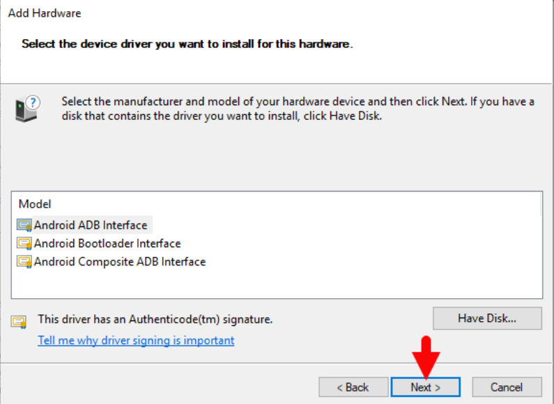

Auf Bild 1 war die oberste Option gewählt, was ist mit den anderen ?

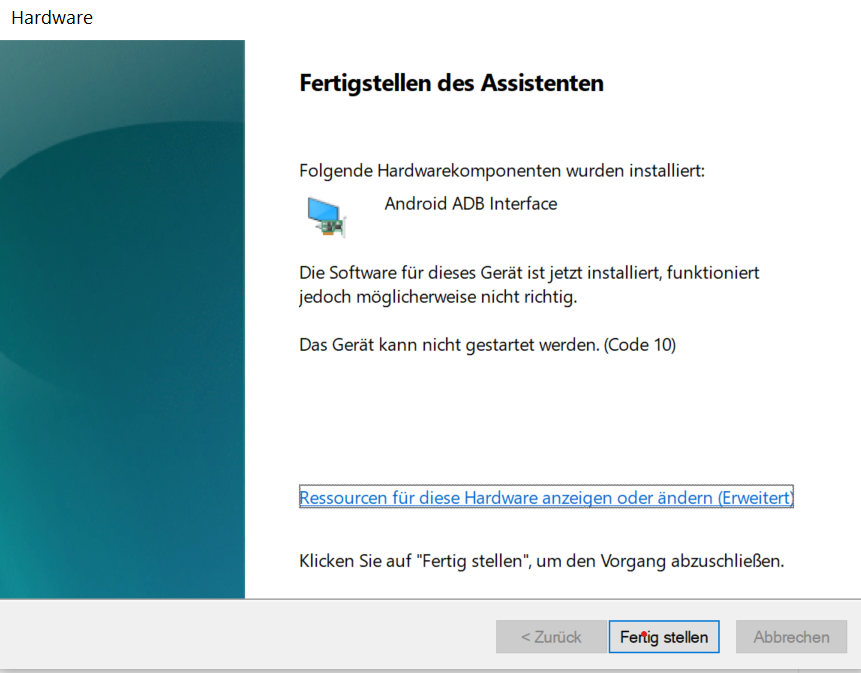

Bild 2 : evtl. Fehler ?

Hier steht allerdings, das der ADB Driver genau dafür da sei, um eine Verbindung zwischen Handy und PC herzustellen; und das ist die von @Nightly oben verlinkte ZIP Datei, welche bei mir nicht funktioniert.
