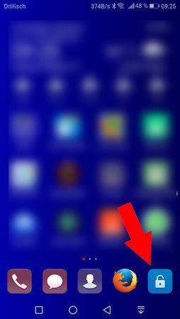

Hallochen, ich muss noch mal nachfragen: habe jetzt dieses Widget gefunden(Huawei P10 lite, Nougat). Das tut genau was es soll. Nur leider hab ich keine Ahnung zu welcher App es gehört. Weder in den Benutzer- noch in den Systemapps konnte ich was finden....
Das Problem ist dass diese App/ Widget in einer anderen App verlinkt werden soll...
Danke
Stefan
Bearbeitet von: hagex - Grund: Formatierung verschönert, Gruß von hagex
Bleib mal lange auf dem Symbol drauf dann solltest du ein pop-up mit der Auswahl "App-Info" erhalten. Darüber solltest du herausfinden welche App es ist.
Reaktionen: cad
Das ist ein Huawei Widget namens Display-Sperre. Wie Du es mit einer anderen App verknüpfen kannst, ist mir noch nicht klar. Dazu bräuchte es vielleicht zusätzliche Helfer wie MacroDroid.

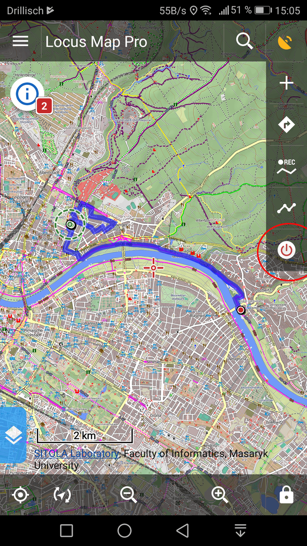

In Locus Map kann die rechte Bedienleiste so konfiguriert werden das der Direkzugriff auf andere Apps möglich ist, aber es ist nicht möglich dieses Widget einzufügen. Ich will den Bildschirm direkt aus Locus Map ausschalten zum Stromsparen.
Locus Map verfügt zwar über eine eingen Funktion "Bilschirm ausschalten", aber dann wird beim Einschalten per Fingerprint noch die Eingabe der PIN verlangt.
Was wiederrum beim Nutzen der Display-Sperre von Huawei nicht der Fall ist,
Dann kannst du doch das bereits von dir getestete Screen off via short timeout verwenden. Genau das ist ja der Sinn dieser App.

Hallo, ich hatte es so verstanden, dass es eben NICHT funzt ;).:
Genau, das von Screen-Off passt. Jedoch das hauseigene Huawei Widget Display-Sperre läßt sich nicht einfügen. - wo liegt der Unterschied?
