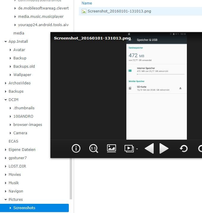

Bin jetzt so weit gekommen, daß meine SD wieder leer ist und ausgeworfen oder neu formatiert werden könnte.
Will aber mal sehen, wie sich der Inhalt ausserhalb der Phones darstellt.

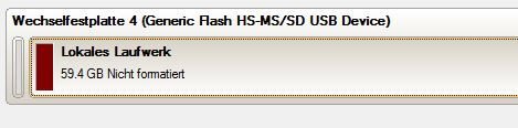

also während Windows nichts erkennt

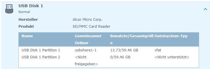

hat meine Synology Diskstation - wenn man die SD an den USB Port mountet - keine Probleme die Ordenerstruktur und auch einige Dateien darzustellen
und das nennt sich dann verschlüsselt....ist ja lustig
dies wird als Eigenschaften dargestellt, odffensichtlich 2 Partitionen eine davon vfat...

Partition 1 ist eine "Hilfs"-Partition (siehe FS-Typ "vfat").
Partition 2 ist das "Eingemachte", an das du gerne kommen würdest, was aber ein verschlüsseltes Filesystem enthält (siehe FS-Typ "<Nicht unterstützt>").
Du siehst nur die äußere Struktur ...
(Der unerreichbare Expanded Key würde das Teil dann öffnen.)

Im Screenshot vom (falschen Phone?) erkennt man die Partition 1 als *Mobilen* Speicher der winzigen Größe 13/14 MB.
Wäre es die Interne (Adopted) für das richtige Phone, wäre das in einer anderen Farbe dargestellt und auch von den Byte-Werten anders.
Ich habe keine Ahnung, was dir da die DiskStation im Hintergrund zeigt. - Vermutlich den "echten" internen Speicher irgendeines via USB angestöpselten Phones (also nicht den Inhalt der SD Card - vllt. aber doch, falls das Phone mit der Adopted SD Card via USB an die DiskStation angeschlossen wurde ... Dann hat ja das Phone selbst die Partition 2 entschlüsselt und man kann einen Teil der Inhalte sehen via USB ...). - Solche Screenshots sind remote immer sehr schwer zu interpretieren.

alle Screenshots sind von der herausgenommenen SD Karte in einem USB-KartenLeser (völlig ohne Phone dazwischen).
Es ist meine erste 64GB SD, die im Phone als adopted installiert war und nach Herunterfahren des Phones einfach herausgezogen wurde.
1. Screenshot am Windows PC, die beiden folgenden an der Diskstation.
Der geöffnete Screenshot (schwarzer Hintergrund mit Datum oben von 2016....) ist eine zufällig geöffnete Datei, die ich trotz Verschlüsselung sehen und öffnen konnte. Dieser Sceenshot selbst hat jetzt nichts mit diesem Thema zu tun. Ich wollte nur demonstrieren, daß nicht alle Dateien korrekt verschlüsselt werden.
Auf die Idee, das Phone per USB an die Diskstation anzuschliessen bin ich noch gar nicht gekommen, wäre ja auch mal ganz interessant.... aber man würde wohl nichts anderes sehen, als am PC.
