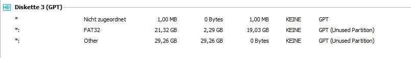

Ich kann mir schon denken was du gemacht hast. Du hast eine neue Partition auf der Sdkarte erstellt - diese wird allerdings jetzt nicht als Interner SPeicher verwendet sondern vom System werden zwei externe Speicherkarten angezeigt. Lieg ich mit der Annahme richtig?
Gruß Cynob
Hallo Cynab,
ja, auf dieser Samsungkarte hatte ich vorher eine Partition erstellt. Ich schicke Dir jetzt mal meine Daten bzgl. mount und df. Ich werde da nicht so richtig schlau daraus, aber Du wirst darin lesen wie in einem offenen Buch:

Ok deine zwei Partitionen dürftest du jetzt ja unter:
/mnt/expand/3D53-8EA4
und unter:
/storage/3D53-8EA4
finden oder?
[doublepost=1482773650,1482772518][/doublepost]Die werden dann da nicht richtig eingebunden. Ich würde die Sdkarte nochmal rausnehmen und komplett formatieren damit die zwei Partitionen weg sind und dann das ganze nach Anleitung nochmal machen.
Ich habe mir die externe SDCard mal unter Easeus angesehen. Sieht so aus:
Diese Typ GPT bekommt man unter Easeus auch mit Löschen und Neuerstellung der Partition nicht weg.
Nur mit dem Proggi 'Minititool Partition Wizzard gelingt es, die Partition richtig anzulegen, siehe Bild:
Nun habe ich vorab noch eine Frage zur Befehlssequenz. Um die ganze SDCard einzubinden, ist diese Sequenz richtig?
sm list-disks adoptable private
Gruß,
membro
du musst das benutzen was
dir ausspuckt.
Er spuckt bei mir disk:179_24 aus. Wenn ich das eingebe, bekomme ich eine Fehlermeldung. Da stimmt doch etwas nicht, ich denke, dass ist nicht die ganze Befehlssequenz. Was mache ich falsch?

Du musst natürlich schon den kompletten Befehl eingeben und nicht nur die ID der Disk. Versuch mal in deinem Fall
Code:
sm partition disk:179,24 mixed 33
Natürlich via ADB-Shell (oder Terminal Emulator).
EDIT: Je nachdem wieviel du von der SD-Karte verwenden willst, wirst du "mixed 33" variieren müssen.
