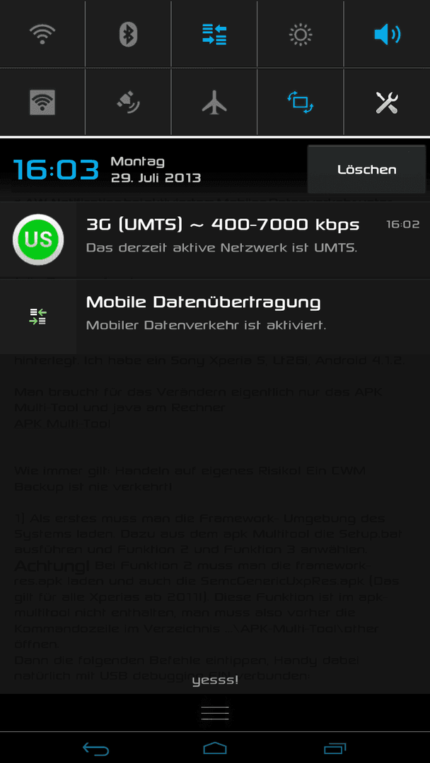

Hi!
Wenn man das mobile Internet deaktiviert, dann kommt ja immer die Meldung, "Mobile Datenübertragung - Mobiler Datenverkehr ist deaktiviert."
Diese Meldung kann man dann löschen oder wegwischen. Beim antippen gelangt man in das Einstellungsmenü für Mobilfunknetze.
Unter ICS konnte man hier das Verhalten ändern, dass eine Meldung beim Aktivieren gekommen ist. Das ging mit einer entsprechenden Anpassung der Datei "custom_settings.xml" im Verzeichnis /system/etc/customization/settings/com/android/phone/
Nur - unter JB geht das nicht mehr. Die Datei gibt es dort nicht mehr, hab schon das Verzeichnis angelegt und die entsprechende Datei dort erstellt - bringt auch nix.
Ich möchte, dass diese System- Meldung in der Statusleiste kommt, wenn das mobile Internet AKTIVIERT wird - also genau das Gegenteil wie jetzt.
Jemand eine Idee, wie das unter JB geht? Hab selber keine Lösung gefunden :(
Danke!

So...
Hab jetzt wie im vorigen Post geschrieben, die Lösung für Jelly Bean gefunden:
Die Einstellungen, wann die Notification für "Mobiler Datenverkehr ist aktiviert" bzw. "Mobiler Datenverkehr ist deaktiviert" erscheint, ist bei Sony in der SemcPhone.apk hinterlegt. Ich habe ein Sony Xperia S, Lt26i, Android 4.1.2.
