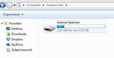

Die Datei ist in dem Ordner "Interner Speicher" aber bei Einstellungen/Gerät/Systemupdates kann ich nur nach Updates prüfen (hab das WLAN aber natürlich aus) und nicht das gewünschte Update ausführen
Hast die Datei in einem ORDNER interner Speicher?
DAS
ist mit internen Speicher gemeint....
Du rufst an deinem PC - Computer auf - dort tragbare Geräte anklicken und dann erschein interner Speicher.
Dort wird direkt - nicht in einen Ordner - die Update.bin (ohne umzubennnen) Datei verschoben
