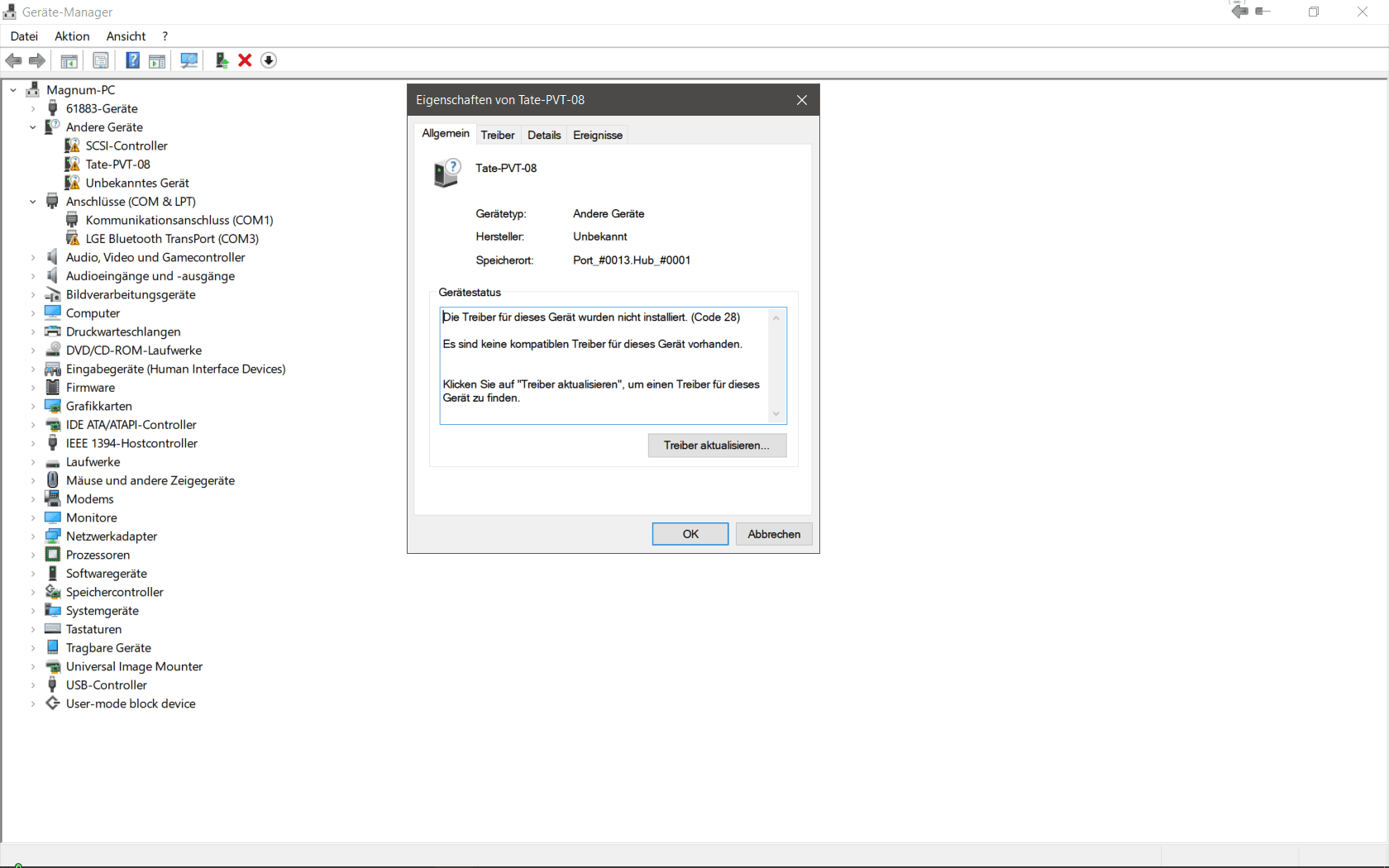

Hallo, ich habe gerade Deinen Tip befolgt und im Fastbootmodus wird im Gerätemanager folgendes angezeigt:
Tate PVT-08
Die Treiber für dieses Gerät wurden nicht installiert!
Nun meine Frage: Woher bekomme ich die Treiber und wie installiere ich sie?

Bevor du jedoch den beiden Links folgst, mach bitte mal einen Screenshot von deinem Gerätemanager, wenn du Kindle im Fastboot angeschlossen hast.

Ok, sehr gut. Jetzt markierst du den Tate PVT-08 und anschließend rechte Maustaste "Treiber aktualisieren". Danach auf dem "Computer nach Treibersoftware suchen"
Danach "Aus einer Liste verfügbaren Treiber….." anklicken.
Jetzt auf den Tate PVT-O8 klicken. Jetzt sollte hoofentlich eine Anzahl von Android Treibern zu sehen sein. U.a. auch der Android Bootloader Interface Treiber.
Wenn nicht, dann den Links folgen, und ADB und Fastboot Treiber installieren. Danach das ganze Prozedere noch einmal. :flapper:
Den Android Bootloader Interface Treiber habe ich gefunden )))))
[doublepost=1548621873,1548621768][/doublepost]Habe ihn aktualisiert und im Gerätemanager steht jetzt Fire Devices anstatt Tate!
Ok, anklicken und installieren lassen. Danach sollte über die Eingabeaufforderung " fastboot -i 0x1949 getvar product " dein Tate zu finden sein.
