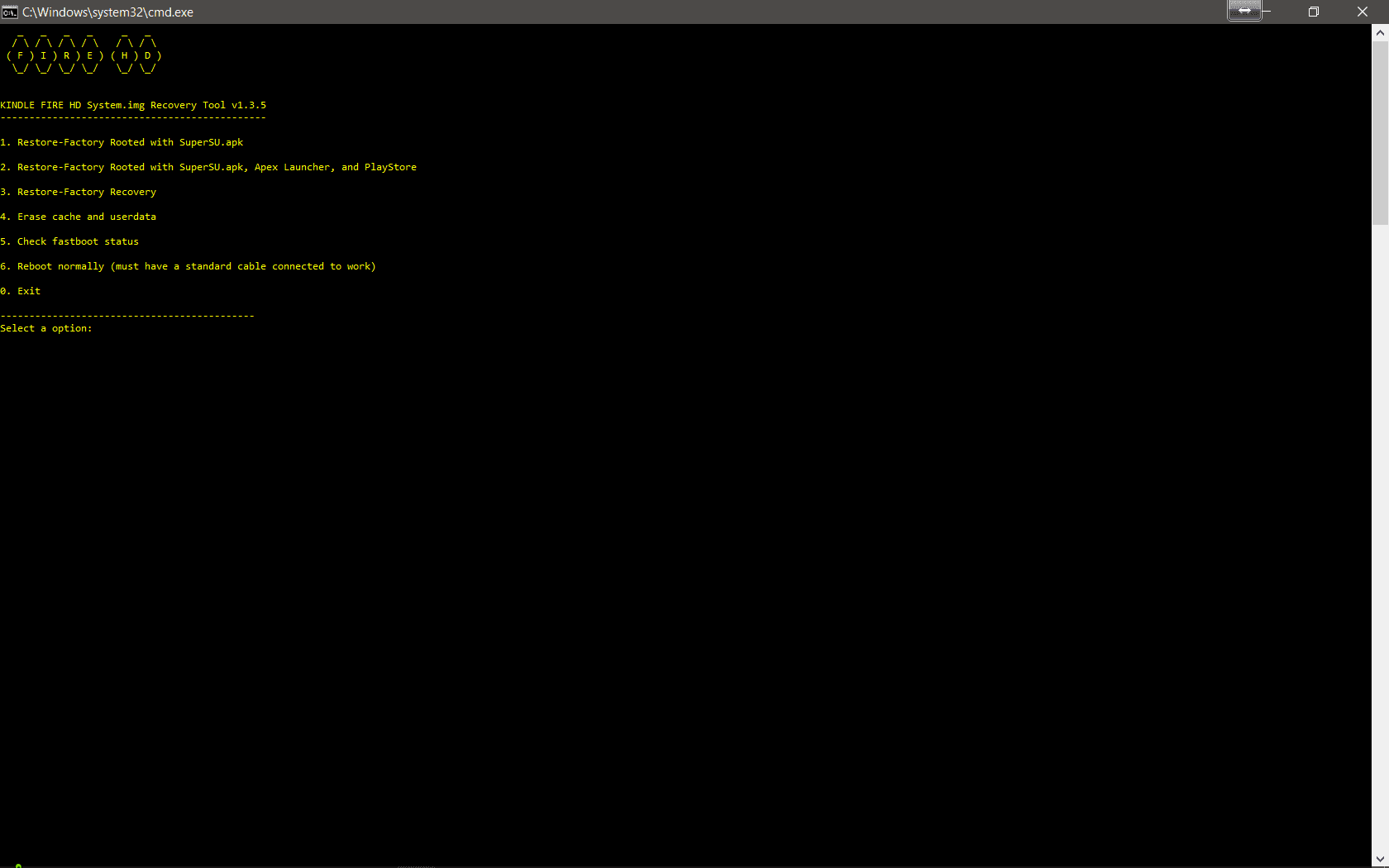

Mhhhhhh…… Du hast zur Zeit normales USB Cable dran? Letztendlich ist ja factory cable nur dazu da, um Kindle Tate in den Fastboot Modus zu bekommen.
Versuch das Tool einfach mal aus. Erst einmal runterladen (dauert, weil Recovery sehr gross ist).
Danach das Tool ausführen.
Sollte die Fehlermeldung kommen
fastboot -i 0x1949 flash system system.img
sending 'system' (907264 KB)...
FAILED (remote: data too large)
finished. total time: 0.052s
dann musst du die einzelnen Dateien in deinen adb&fastboot Ordner kopieren und über die 'Eingabeaufforderung mit den entsprechenden Fastbefehlen manuell kopieren und installieren.

Das Tool habe ich auch heruntergeladen!
[doublepost=1548623842,1548623737][/doublepost]Ist es egal, wohin ich das Tool entpacke?
Und mit welcher Datei soll ich es ausführen?
Mit dem Factory Cable das Tate neu starten?
Dann versuch es einfach mit dem normalen USB Kabel.
Tool am besten auch unter C: entpacken.
Es läuft,- mal abwarten, ob die Dateien zu groß sind!
[doublepost=1548624457,1548624054][/doublepost]Ist erfolgreich abgeschlossen )))))
Was soll ich jetzt auswählen?
Vorsichtshalber die Recovery Befehle für manuelle Installation aus dem adb&fastboot Ordner im Fastboot mit der Eingabeaufforderung:
fastboot -i 0x1949 flash boot boot.img
fastboot -i 0x1949 flash recovery recovery.img
fastboot -i 0x1949 reboot
Alle Befehle einzeln ausführen!
Ich hatte die Option 2 gestartet! War damit nicht schon alles installiert?
Sie war komplett durchgelaufen und mit OK beendet!
Ok, wenn erfolgreich abgeschlossen ist, hast du jetzt einen Kindle mit Original Amazon Software im "jungfräulichen" Zustand.
Jetzt musst du TWRP ect. alles wieder NEU machen. Aber aufpassen, KEINE Internetverbindung, sonst bekommste vermtl. unzählige Updates.
Habe das Tate neu gestartet und lande wieder im blinkenden TEAMWIN ....
Procedere wiederholen?
Einen Moment.....
nimm mal die Option 3
Reaktionen: magnumthevoice
Okay! Und am Ende auf Exit und neu starten?
[doublepost=1548625166,1548625114][/doublepost]Hat sich erledigt,- mussste eine beliebige Taste drücken!
Jetzt Kabel raus und Neustart?
yepp
Das Logo kindle fire,- kindle in weiß und fire in gelb blinkt wiederkehrend auf!
Hattest du die Option 3 gewählt?
Dann anschließende noch einmal Cache und Dalvik Cache bedienen.
Erase cache und userdata steht dort,- habe ich gerade ausgeführt!
ok., und ? Starte er jetzt durch?
Es läuft noch!
[doublepost=1548626629,1548625840][/doublepost]Erasing userdata läuft immer noch !!!
[doublepost=1548626672][/doublepost]Das dauert ja wohl etwas zu lange.....
[doublepost=1548626817][/doublepost]Erasing cache dauerte nur 55 Sekunden!
Ok... dann abstöseln und SR-Tool beenden.
Danach noch einmal mit Option 3 beginnen und danach Erase cache und userdata probieren.
Er läuft! Ich habe zu Beginn die Auswahl zwischen ADW.Launcher, dem APEX Launcher und der Startseite!
Zudem habe ich im Menue die SuperSu und den Playstore.....
Das ist nicht die originale Software ab Werk!!!
Du hattest am Anfang Option 2 ausgewâhlt, genau DAS ist jetzt auf dem Gerät.....
Mit Option 3 ist alles im Originalzustand.
