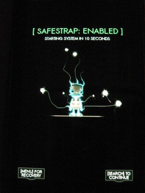

9.From there you can reboot and you *should* see a new splash screen during the boot up. While this is showing you can enter Safestrap Recovery using the [ menu ] button.
-> da kommt aber leider nix mit Menu button. Ich komm hier nicht weiter, Bildschirm bleibt dunkel, es kommt nur kurz ein Querstrich, so als sich ein Bild aufbauen möchte und gleich wieder verschwindet.
Ich kapier hier nicht was ich falsch mache...

Nein! Safestrap ist,wie bei den "alten" Kindle Geräten ein 2nd Bootloader mit TRWP, nur den neuen Kindle HDX Geräten angepasst und mit dem Namen Safestrap.
Dieser eigenständige Bootloader startet vor dem eigentlichen Betriebssystem und eröffnet dir die Möglichkeit, zu entscheiden, ob du
  • im Safestrap Recovery Menue
oder
  • normal starten (in einer vordefinierten ROM aus einem ROM Slot)
starten möchtest.
Bevor wir jetzt umständlich die Fehlersuche betreiben, warum bei dir der Startbildschirm des Safestrap nicht anständig funktioniert, würde ich dir vorschlagen, dass wir deinen Kindle mit der aktuellsten StockROM versehen und anschließend Schritt - für - Schritt deinen Kindle einrichten.
mfg
J-P
EDIT: in der Anlage mal ein Bild, wie dein Kindle mit Safestrap starten müsste....
