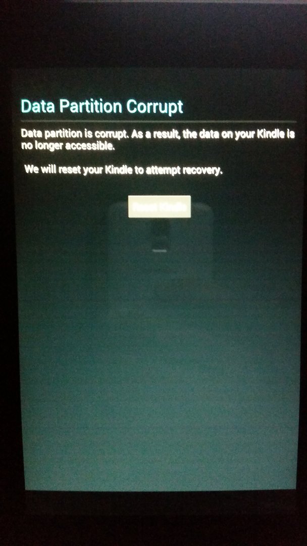

So wie es aussieht, habe ich mein Kindle vor die Wand gefahren, ich war auf der zuletzt erschienen CM-Version und wollte zurück auf die Stock, weil´s mich ehrlich gesagt derbe genervt hat wie langsam das Kindle mit CM wurde...wie dem auch sei, ich habe mir eine Stock und GApps gesucht und via TWRP geflashed, beim reboot kam dann folgende Fehlermeldung: "data partition corrupted" und dazu ein Button der in den Recovery-Mode führt, drückt man drauf landet man wieder in TWRP wo eine Funktion automatisch ausgeführt und rebootet wird, man landet wieder bei "data partition corrupted", ins TWRP komme ich durch Tastenkombination rein, allerdings kann ich den USB-Storage nicht mounten, es kommt in Rot die Fehlermeldung "E:Unable to find storage partition to mount to USB", somit kann ich auch keine neuen Rom -oder Stock Zip´s auf den internen Speicher kopieren und flashen, ich habe keine Ahnung was ich nun machen kann...falls es hilft, in den Fastboot-Modus komme noch.

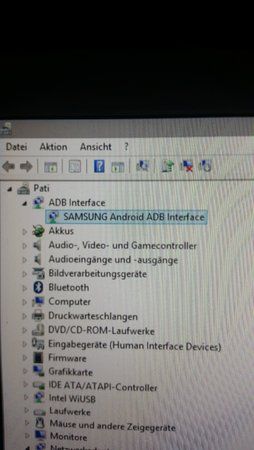

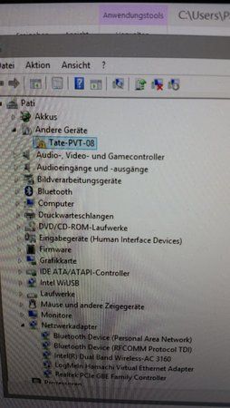

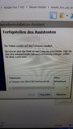

@J-P Ich hänge mal zwei Bilder an, auf dem einen sieht man, dass der Treiber für´s Kindle installiert wurde, wenn ich es aber im Fastboot-Modus an den Laptop schließe zeigt mir der Gerätemanager ein Dreieck mit "!" bei "Tate" an...wenn ich dann auf "Treibersoftware aktualisieren" gehe und den Pfad angebe in dem sich die steup.exe vom Kindle-Treiber befindet, kommt, dass das Tate-PVT-08 nicht installiert werden konnte...was mache ich denn falsch?

Hier [TOOL]Minimal ADB and Fastboot [1-6-17] mal das Tool Minimal ADB und Fastboot herunterladen und installieren.
Danach im Grätemanager beim Tate PVB rechte Maustatse
- Treiber aktualisieren
- auf dem Computer nach Treibersoftware suchen
- aus einer Liste von Gerätetreibern auf dem Computer auswählen
Jetzt musst du schauen, ob der Fastboot Treiber schon angezeigt wird oder du den Haken bei kompatibler Hardware rausnehmen musst
Jetzt sollte der Fastboottreiber korrekt angezeigt und installiert werden.

@J-P also ich habe keine Ahnung was los ist, nach dem ich auf ADB-Interface klicke kommen nur lauter Samsung-Sachen, aber vom Kindle oder ähnlichem ist nichts zu sehen ://
ähhhhh.... adb und fastboot Treiber sind multikulturell.... :winki:
@J-P, heißt ich kann einen von diesen Samsung-Dingern nehmen?
Mach mal einen Screenshot, aber ja....
@J-P das samsung ist also jetzt scheinbar mein kindle?^^ das ist alles eigenartig :-D

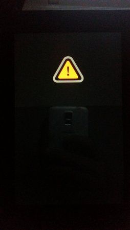

[doublepost=1506021695,1506020272][/doublepost]@J-P Naja, ich wollte gerade aufspringen und Jubelsprünge machen, weil ich dachte nach den Fastbootbefehlen bootet das Kindle, allerdings landete ich beim ersten Bild, dem Partitionsfehler, drücke ich den Reset-Button komme ich zum zweiten Biild, dem roten Dreieck mit Ausrufezeichen. Any Idea?

versuch es noch einmal drüber zu bügeln und schau, was er beim Transfer auf dem Kindle anzeigt
@J-P aber wie komme ich jetzt in den Fastboot-Modus? Sonst konnte ich ja immer über TWRP dahin booten, aber jetzt geht das ja nicht mehr.
Greetz Kev
:crying: ich dachte, du hast ein FastbootKabel :unsure:
@J-P Äh, ne, leider nicht, ist das ein Problem? was ist das für ein Kabel?
Wenn TWRP nicht mehr funktioniert, kommst du nur noch mit ein FastbootCable in den Fastboot Modus , selber löten, bei Ebay kaufen oder bei mir in der Nähe wohnen

Hey @J-P, Fastboot-Kabel ist angekommen, habe versucht erneut nacht deiner oben genannten Weise zu flashen, die Flashvorgänge laufen auch durch, aber nach´m Reboot kommt immer noch der Fehler mit der Partition, wie in einem schonmal angehangenen Bild. Hast du eine weitere Idee wie ich mein Kindle retten kann?
