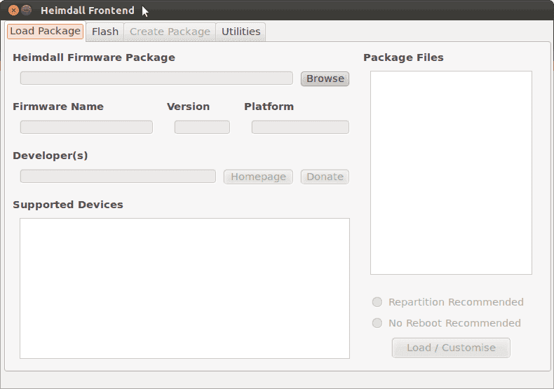

Mir ist aufgefallen, dass das aktuelle Heimdall-Interface 1.3.1 ganz anders aussieht, als in diesem Thread beschrieben. Es gibt zum Beispiel deutlich mehr Tabs.
Edit: Ueber Hinweise zu meiner [OFFURL="https://www.android-hilfe.de/root-hacking-modding-fuer-samsung-galaxy-s2/184275-zurueck-zu-android-2-3-4-erfahrungen-hilfegesuch.html"]verkorksten teilweisen Aktualisierung mit Heimdall[/OFFURL] wuerde ich mich sehr freuen. Ist das Haengenbleiben beim Booten (ohne Animation, nur Schrift) vielleicht durch meine Verwendung von Heimdall mit einzelnen Dateien entstanden, so dass ich also noch andere Dateien mit Flashen sollte?
Phipsi, hsat du dir mal die aktuelle GUI von Heimdall angeschaut? Ist jetzt komplett anders.
Das mit dem Fronetend weiß ich nicht, da ich ja immer die Kommandozeile verwende. Werde mir das genauer anschauen und dann das Tutorial aktualisieren. Danke für den Hinweis.
Werde auch mal in deinen Thread vorbeischauen. :)
Dito eigentlich auch immer über die bash. Hab da letzens nur mal kurz reingeschaut. da braucht man anscheinend jetzt spezielle Heimdall Packages ala Odin :scared:
oO Normale so wies jetzt ist geht nicht mehr?
Wäre eigentlich sehr blöd, denn extra noch vorher ein Heimdall Package erstellen? -.-
Guggst du Screenshot ^^
Schaut irgendwie kompliziert aus. oO
Ich bleib bei meiner Kommandozeile :)
In der Tat. Hab es nach 5 Sekunden wieder zugemacht und meine heißgeliebte Bash gestartet :scared:
