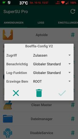

Das kannst im SU einrichten, SU Anwendungen Erzwingen, und bei Zugriff kannst auf Zulassen einstellen, klick dort mal rum ;)
siehe Bild

Danke. Bei steht für die app "Call Recorder" im supersu "Zugriff: zulassen". Eine Einstellung "SU ANwendungen erzwingen" sehe ich aber nicht.
Ich sehe nur so wie auf deinem Bild "Benutzer erzwingen" (nur "PRO"). Was meinst du genau?
ja dann stell bei Erzwingen auf Root
hast einen Screenshot wie es bei dir aussieht?
und wenn du keine PRO hast dann......................
irgendwo kannst aber auch PRO freischalten im SU ohne kaufen soweit ich weis, andererseits die paar € sind es wert!
Danke. Tatsächlich scheint sich die PRO einfach so aktivieren lassen.
Es sieht dann bei mir so aus wie auf deinem Bild oben, bringt aber leider nix: obwohl also Call Recorder im SuperSU mit einer Raute (#) daneben eingetragen ist und es nach Drücken darauf die 4 Einträge so eingestellt sind wie auf deinem Bild, zeigt Call Recorder unter Settings/debug/Root Zugriff: NEIN :confused2:
