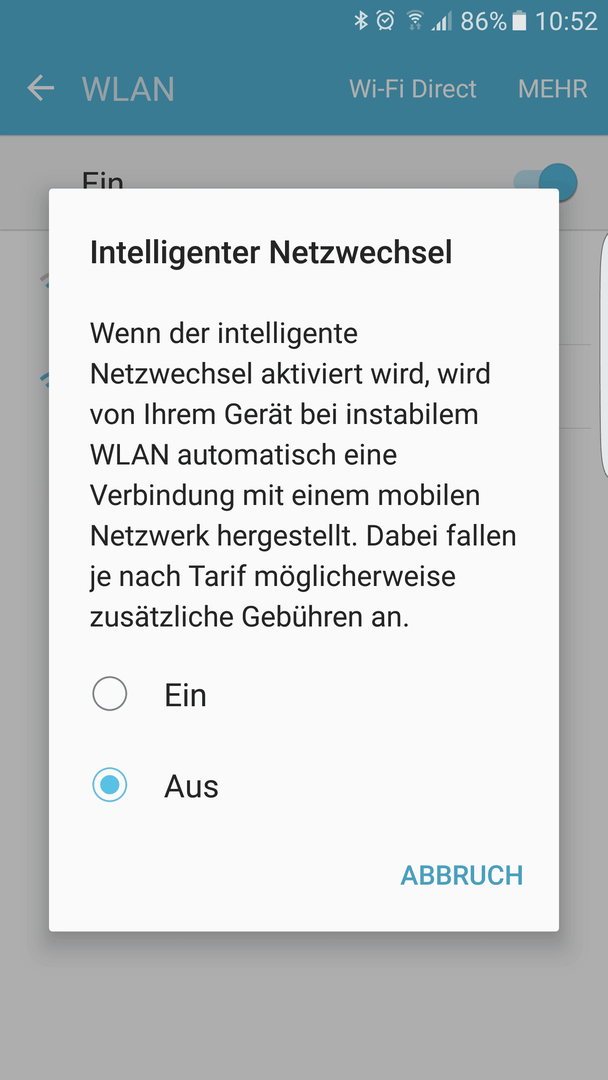

Der "Automatische Netzwerkwechsel" bzw. "intelligente Netzwechsel" bezieht sich doch aber nicht auf die Wlan Netze untereinander, sondern auf die Umschaltung zwischen Wlan und dem mobilem Datennetz oder meinst du eine andere Option?
Bin mir eben nicht sicher ob das auch unter den Wlans gilt.
Als ich noch das S5 und Fritzbox 7490 hatte, funktionierte der automatische Wechsel zwischen den Wlans jedenfalls auch.
So wie es da steht betrifft es nur den Wechsel zwischen mobilen Datennetz und WLan, die Einstellung kann auch nicht hinten los gehen, ich habe die schon immer deaktiviert gelassen.
Es kann auch passieren das der dann plötzlich zu hause nur noch das mobile Daten nutzt, weil ich glaube der guckt auch welches Internet schneller ist => ich hatte das Mal beim meinem Schwiegervater getestet, der hat Telekom mit LTE und die DSL Leitung gibt nur 13000er her, da stellt der glaube auch um weil das LTE Internet schneller ist. Kann mich aber auch täuschen und es war damals nur Zufall dass das passiert ist.

Wlan verbindet sich nicht automatisch mit dem besten Signal wenn schon eine Verbindung zu einem anderen WLAN besteht.
Aah... ich glaube es wechselt bei mir nur wenn das eine Signal ganz ausfällt, und nicht nur weil ein stärkeres Netz verfügbar ist.

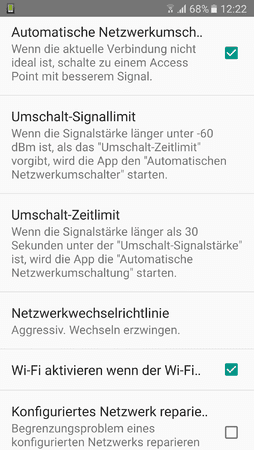

Ich nutze das App, WiFi Connection Manager – Android-Apps auf Google Play geht sehr gut. Wen ich im Garten bin, greift er automatisch auf den FRITZ!WLAN Repeater 1750E zu. (Man kann das Umschalt-Signallimit-Zeitlimit einstellen.)
Ich habe diese App nun einige Tage im Einsatz und bin nicht so begeistert.
Der schwächere AP hat -80dBm, der stärkere -45dBm. Ratet mal, mit welchem mein Handy sich verbunden hat und verbunden bleibt ?
Das Umschalt-Signallimit habe ich versuchsweise zwischen -60 dBm und -40 dBm eingestellt. Leider immer mit dem selben Ergebnis. Ein zuverlässiges Ergebnis konnte ich mit dieser App aber leider auch nicht erreichen.
