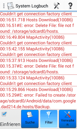

Hier sind die Fehlermeldungen auf meinem Gerät.
bis auf das MapActivity kann ich alles nachvollziehen.
