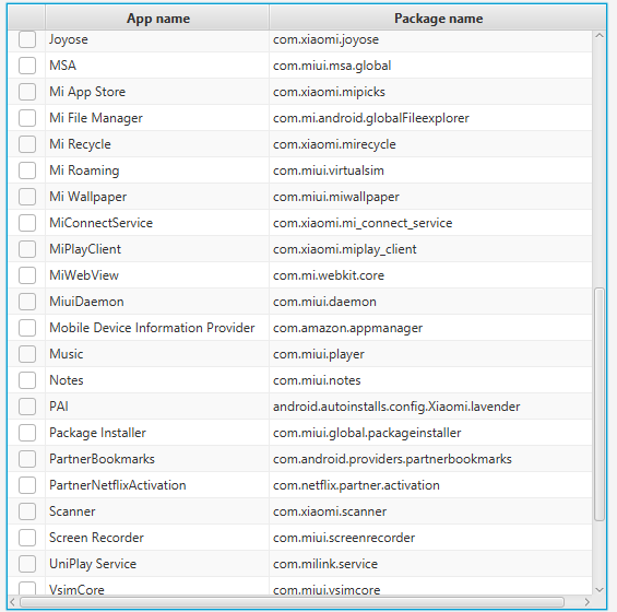

danke für die Rückmeldungen. Ich habe mich halt auf den Entwickler der ADBFastbootTools verlassen, der schreibt, dass man alle Apps grundsätzlich ohne Fehler deinstallieren könnte.
Außerdem habe ich in diesem Thread gelesen, dass man Mi Music deinstallieren kann: Bloatware entfernen ohne Root / Google Software – Xiaomi Mi9 SE Forum
Habe mich also doppelt abgesichert bevor ich es gelöscht habe.
Fände es gut, wenn es im ersten Post in diesem Thread wirklich eine Übersicht gibt, was man gefahrlos löschen kann und der Music-Player gehört nun nicht mehr dazu, leider. Finde den Music-Player von Xiaomi nicht gut und möchte eine Opensource-Alternative nutzen aber war leider nichts :)
Ich habe den Music-Player nun über den ganz normalen google Playstore wieder installiert und nun funktioniert es mit den Klingeltönen wieder. Vorteil ist auch, dass ich den Player nun wieder ganz normal deinstallieren könnte (ohne die ADBFastbootTools nutzen zu müssen)
@bulio Wenn die Apps ohne root "deinstalliert" hast (pm uninstall --user 0), kannst du dies rückgängig machen mit:
Code:
adb shell pm install-existing PAKETNAME
Grundsätzlich würde ich die Apps immer nur einfrieren. Was für ein Vorteil soll ein löschen bringen? Der Speicherplatz, der dadurch frei wird kann man ja sowieso nicht nutzen....
