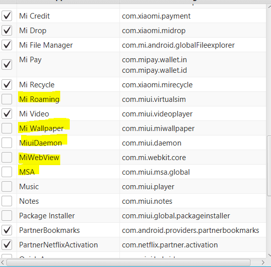

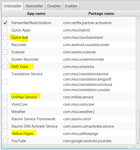

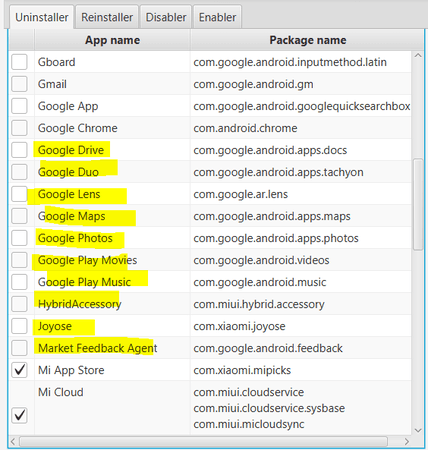

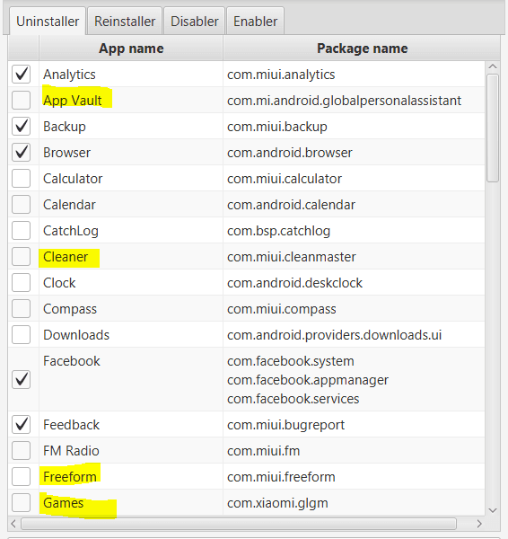

Nun gibt es ja viele Apps, die mir das Tool anbietet, anbei ein paar Screenshots wie ich es machen würde, angehakt, welche ich entfernen würde.
Nun die Frage, kann ich das so machen oder sind da System apps dabei?
Habt Ihr noch Empfehlungen welche Apps noch wegkönnen oder sogar sollten, gerade in Hinblick auf Datenschutz.
(Habe das Handy erstmal am PC angeschlossen, sollte ich vor dem APP entfernen das Handy erstmal mit WLAN oder SIM verbinden, um Updates aus dem Netz zu ziehen oder ist die Reihenfolge egal?
Könnt Ihr was zu den Gelb markierten sagen, kann ich die auch Problemlos entfernen oder habe ich dann mit Einschränkungen zu rechnen?

Ich kann Dir nur die Frage bezüglich Deiner gelb markierten Icons beantworten. nachdem ich das Mi 9t bereits 2x debloated habe kann ich sagen, alle Deine markierten Apps kannst Du bedenkenlos entfernen. Die Google Dienste Maps, Lens und Fotos habe ich allerdings behalten.
Ohne google maps wird Android Auto nur als Navi laufen, wenn Du alternativ Waze installierst.
VsimCore, Weather, quick Apps und die beiden Xiaomi Dienste kannst Du ebenfalls entfernen. Dein 9t wird dennoch einwandfrei laufen.
Getestet sowhl mit der EEA als auch der Global Firmware.
